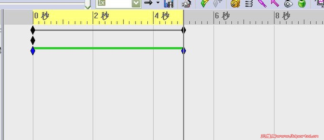

每次做的动画,运动算例比较复杂,需要几次做,但运动算例的过程不知道怎么保存,请教大师,怎么才能保存这些时间轴# E$ b4 o% ]$ G+ F. Q9 x' d& Y6 z

直接保存零件就可以,当然也可以输出avi视频格式的,当有很多方案时就可以右键“运动算例”添加新算例……- {! W) ^) C/ }5 `. ]
前提是插件motion在勾选状态……

谢谢了,可能就是要插件MOTION要在勾选的状态才能保存!试了下,能保存!

不是保存为动画格式,是保存做动画的时间轴,便于修改动画时序!

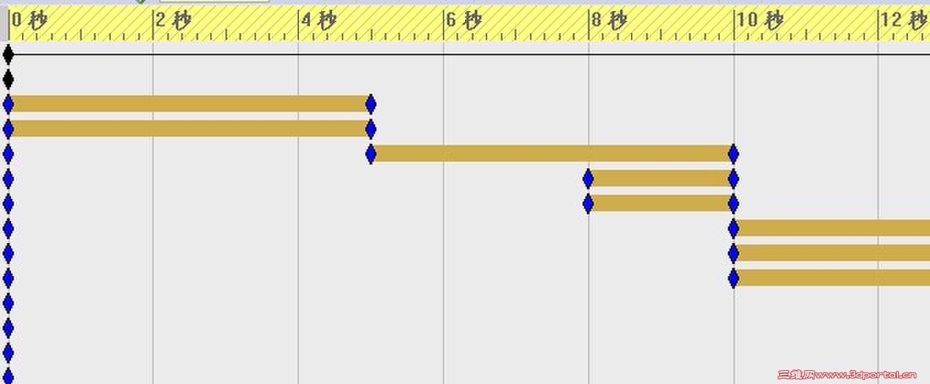

我还想问下,做动画是不是每增加一个时间轴,要点击重新计算才行,这样的话要是做个一分钟的动画要重复计算很多次,很浪费时间,有没有什么快捷的方式呢?
发表于 2013-11-30 16:11:31 | 显示全部楼层 来自: 中国四川乐山
mfd77123 发表于 2013-11-30 15:19 static/image/common/back.gif
8 ~& S7 i; |) q! R$ o我还想问下,做动画是不是每增加一个时间轴,要点击重新计算才行,这样的话要是做个一分钟的动画要重复计 ...
/ y9 `5 Z: f: ^' P$ m0 f1 h/ E; F; N, L不需要……
