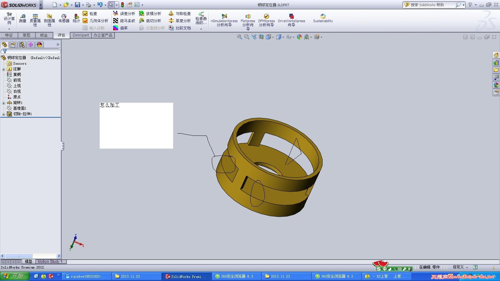

谢谢,图中画线部分怎么加工最合适,生产数量就几个!
发表于 2013-11-29 17:24:20 | 显示全部楼层 来自: 中国上海
数量不多嘛就放电了,或者铣床加钳工

发表于 2013-11-29 20:09:34 | 显示全部楼层 来自: 中国湖南岳阳
先车回转部分,再划线、铣窗口,如果需要清角,钳工整理。

发表于 2013-11-29 21:24:59 | 显示全部楼层 来自: 中国湖北黄冈
铣床、立铣刀、万能分度头,分两个方向(偏心对刀定高度)可以直接完,不需要钳工修理。

发表于 2013-11-29 21:42:29 | 显示全部楼层 来自: 中国湖北武汉
tangcarlos3d 发表于 2013-11-29 21:24 static/image/common/back.gif
) T9 n6 D: h4 c3 ?) H+ F铣床、立铣刀、万能分度头,分两个方向(偏心对刀定高度)可以直接完,不需要钳工修理。
/ c$ d  c  E9 d$ S% U+ k好办法。6刀完成。
发表于 2013-11-29 23:22:37 | 显示全部楼层 来自: 中国浙江宁波
车回转部分后,用线切割也可以完成,线切割分三次完成,每次割相邻两个槽的不相邻边

发表于 2013-11-30 12:07:14 | 显示全部楼层 来自: 中国湖北黄冈
用线切割一个槽要割两次,并且要用分度头。不然有一个筋的侧面是斜面,与圆柱面不垂直。不用分度头则二次对线更难。
