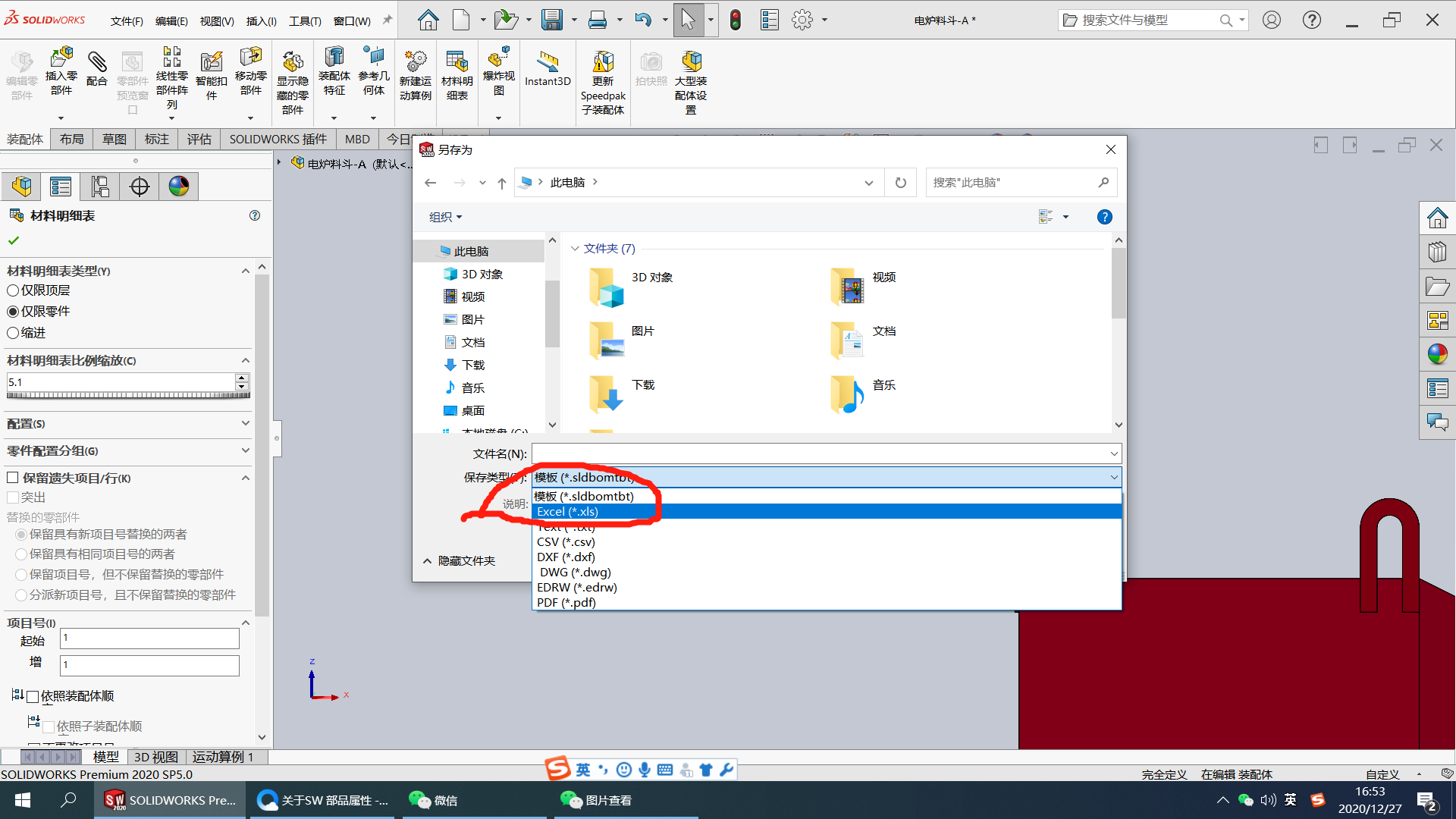

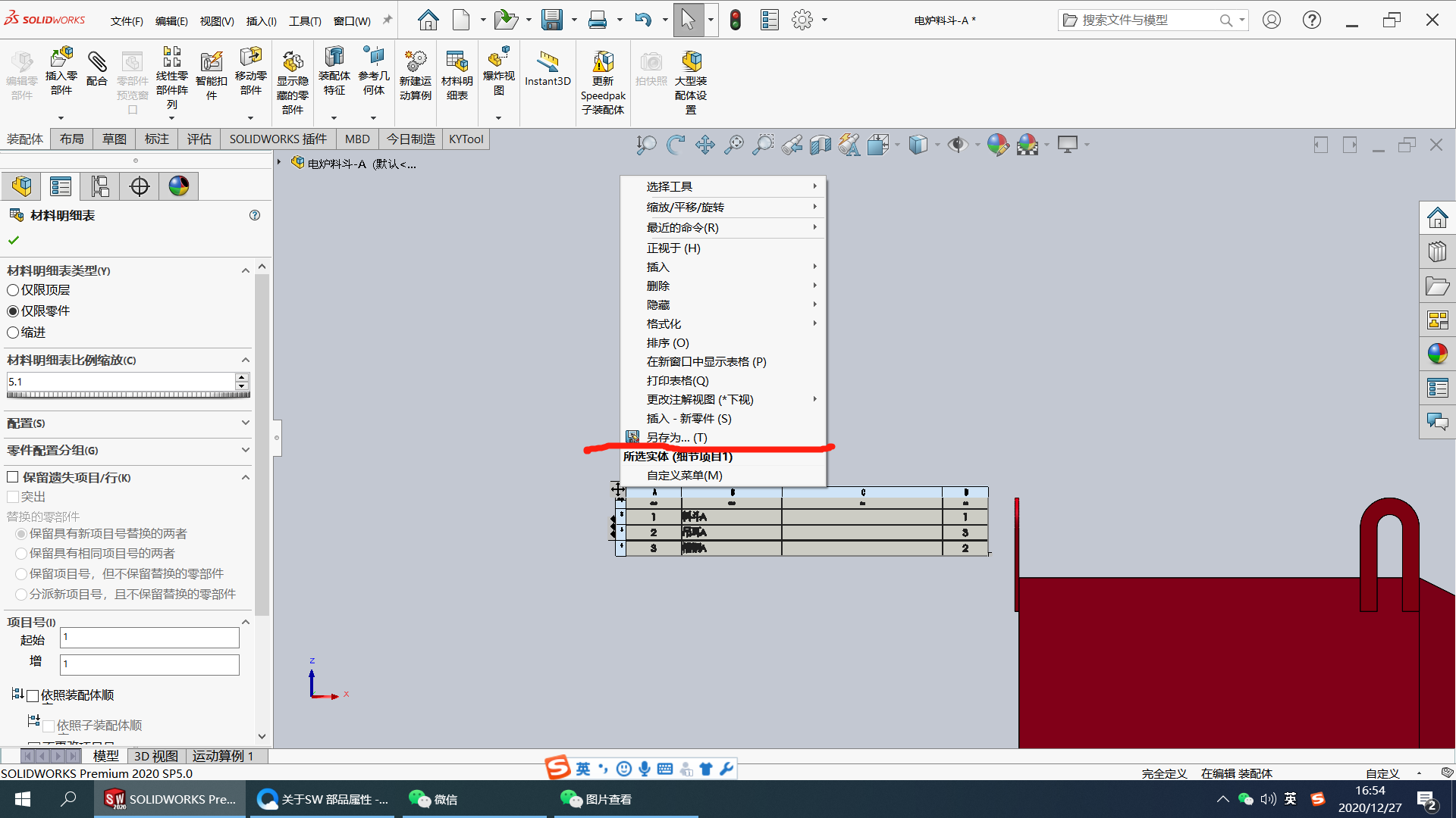

发表于 2020-12-27 16:57:41 | 显示全部楼层 来自: 中国江西萍乡
装配体里可以。
