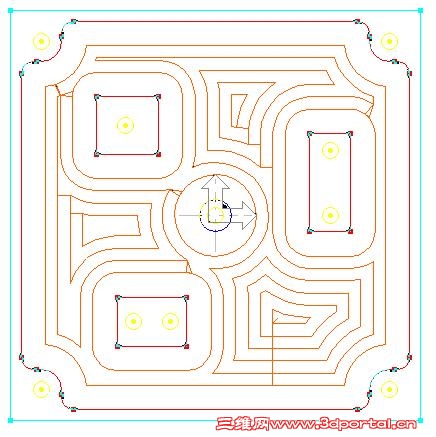

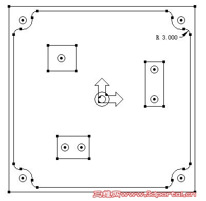

如下图1中我们加工腔体通常是使用大刀将大部分余量去除后在用小刀清角如果清角数量太多无疑增加了编程的工作还有可能漏加工等现象,下面介绍这中方法可以完全避免漏加工的现象。如图2中我们看到需要清角的R为R3我们选用5.0的铣刀来清角,开粗用12.0的刀具。

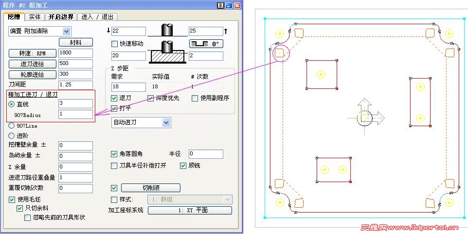

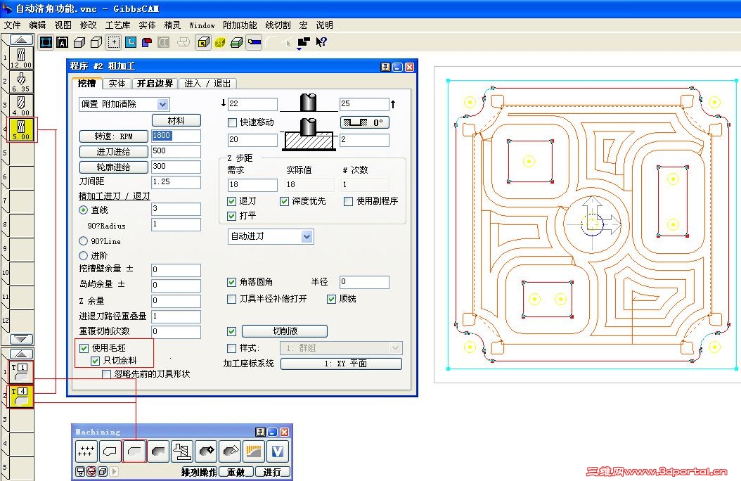

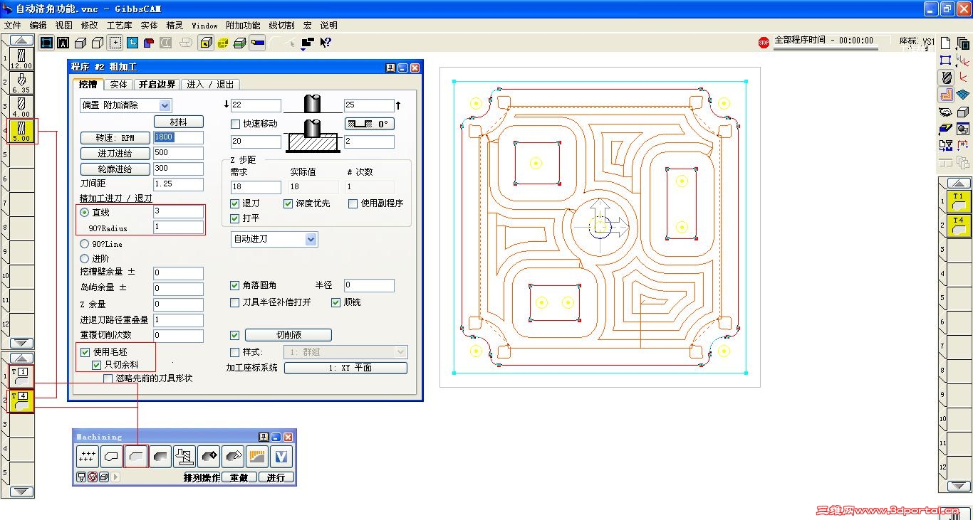

操作如下:先建立一个12.0刀具挖槽的操作后在建立一个5.0刀具的挖槽操作,然后选择“使用毛坯”选项下的“只切余料”功能后执行“重做”将刀具路径生成清角的进退刀线以及圆弧的长度我们可以在“精加工进/退刀”选项中设置适合的参数。

有加工欠切的部分可以在开启边界里设置大点
