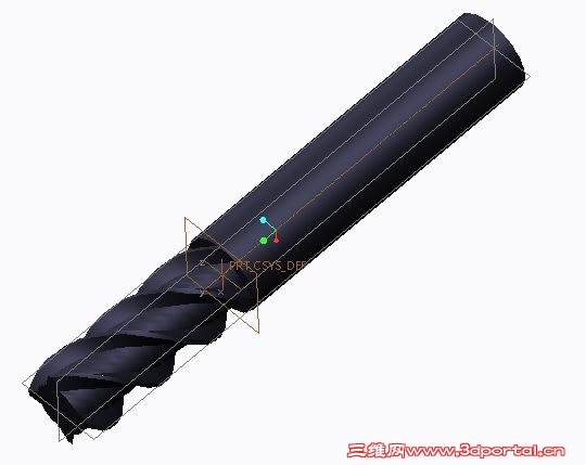

[求助] 哪位帮我画画退刀槽,前面都画好了,用的proe

帮楼主贴张图。
" J" n8 l8 j; \( O7 G0 T* D楼主画螺旋槽的尾部变浅的部分吗?9 y; f4 q" y6 f( Y9 r6 L
不过个人感觉楼主为什么用混合特征人不用螺旋扫描?而且截面太复杂了。如果用螺旋扫描只需要将扫描轨迹线的尾部往外用一个半径弧相切出就自然形成了尾部。

是的,就是退刀槽那块
发表于 2013-12-6 16:25:13 来自手机 | 显示全部楼层 来自: 中国湖北
好像是轨迹前面要多一点,后面要带点角度
