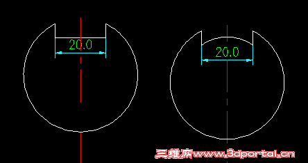

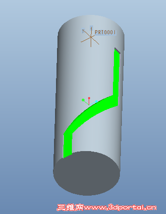

请问四轴铣螺旋槽,槽底为平面,图2左边的那个。使用刀具小于槽宽,必须分几刀走,有什么好方法没?
$ s# c- Y# K! X3 s# j图2的左边右边的槽底不一样,各自适合的加工方法是什么?前提是刀具直径小于槽宽。* l' w% D+ d! E9 ]1 N6 ~2 \
个人认为右边的那个是不是用rolldie命令比较好。

发表于 2013-12-1 14:12:01 | 显示全部楼层 来自: 中国天津
旋转四轴加工,置换轴加工或者五轴加工输出四轴方式加工都可以的,看你怎么应用了,那个简单那个方便使用那个就可以了

5 W( H5 L: H/ y( p5 q( X
那个置换轴好像铣出来的槽底是圆的吧,如果要平底槽咋弄?
发表于 2013-12-2 19:17:04 | 显示全部楼层 来自: 中国江苏苏州
好像第二个得线割割下来吧  那两个边是竖直的了 铣好像铣不出来 第一个 10MM铣刀 先沿一个边铣 完了坐标系偏移5MM 再铣遍呢 个人想法 不知道对不对 大神们勿喷!!
发表于 2013-12-2 19:17:44 | 显示全部楼层 来自: 中国江苏苏州
哦对了 按你那个三维的 线割貌似不好割
