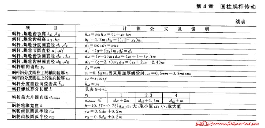

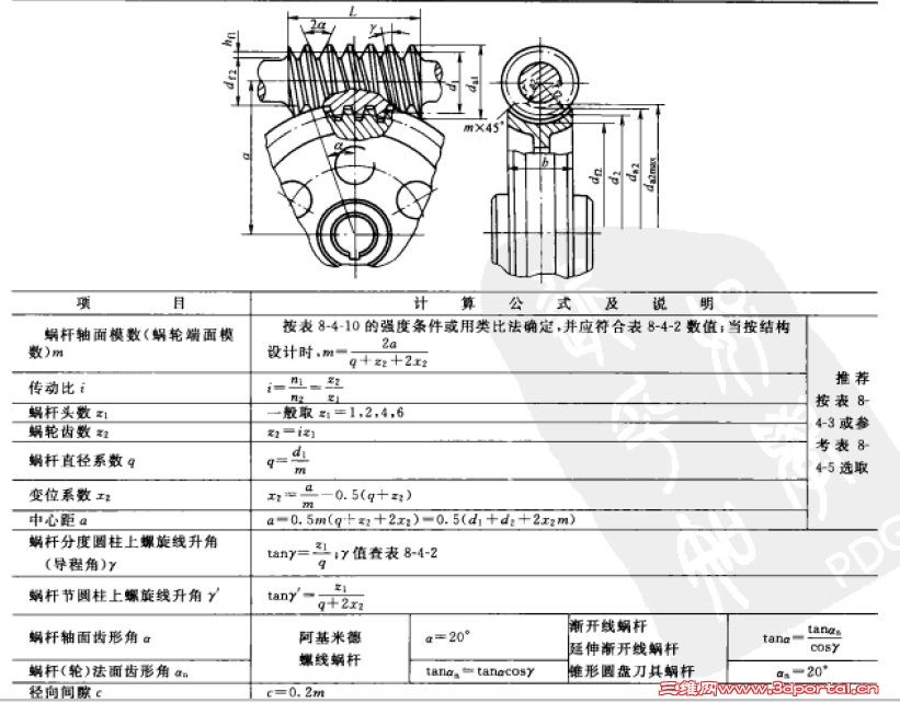

有一蜗杆传动,已知模数m=5mm,蜗轮的齿数z2=50,中心距a=150mm,试求蜗杆的直径系数q、蜗杆的分度圆直径d1,蜗轮的分度圆直径d2各为多少?
. w' i7 ?# }# H1 }* Q% G0 y
发表于 2013-11-29 21:12:28 | 显示全部楼层 来自: 中国湖北黄冈
本帖最后由 tangcarlos3d 于 2013-11-29 21:18 编辑 $ z# A1 E$ W1 N5 x2 a. r
/ n* v/ w: V9 \5 r; e见下面公式。1 t2 w& o4 m3 C. c' u5 \4 Y
* G( S6 ~4 \" V% ?; `蜗轮分度圆直径d2=m*Z2=5*50=250
" U) j6 P! o+ i; f4 U蜗杆分度圆直径=2(中心距-0.5*蜗轮分度圆)=2(150-250*0.5)=50
# v  E1 V) q4 v0 v. E' R7 H; tq=d1/m=50/2=25

# [: u( }. q* V4 b' A1  蜗轮蜗杆的模数有蜗杆的轴向模数(等于蜗轮的端面模数)ms,另外还有法面模数mn,应说明是轴向模数ms=5。
5 k1 i, ~8 a5 H% {1 U2  2楼的蜗杆直径系数q计算有误,应为:q=d1/ms=50/5=10
