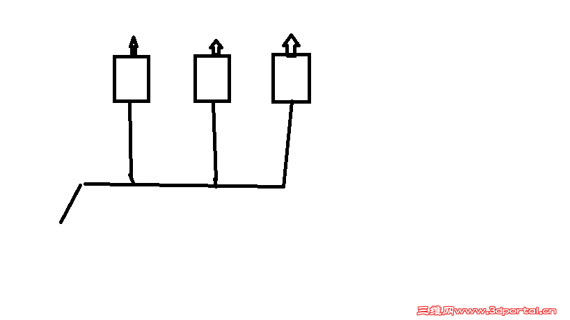

[求助] 怎样做可以让多汽缸同时运动

精度要求不严的话用一只换向阀同时控制3个气缸;要求较严的话在每一个缸的气路上加上调速阀。
发表于 2013-11-30 13:05:42 | 显示全部楼层 来自: 中国上海
同意“tangcarlos3d” 的观点!
