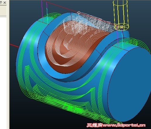

谁能用solidworks把这个圆柱模型展开成一平面模型./ q* X1 A2 V  f- v3 y" L% u* u

我就郁闷了,你这东西是钣金件吗?理论上,钣金件才能展开吧?你这个是金加工件,超出了钣金模块的范围,又怎么能强制性要求用钣金功能去展开它?

想要展开上面凸出来的特征有困难!
发表于 2013-12-3 09:10:06 | 显示全部楼层 来自: 中国河南郑州
可以将圆筒做成钣金件,上面的异形特征通过其他手段解决!

用包覆也许是个好办法。

没听明白你的意图,你是要圆柱面上的异型凸台展平尺寸吧

我忠心感谢大伙的答复,我的本意是想用多轴开粗,就像图片中别人做的那样,我无论怎么做都达不到那种效果,我就想能不能把圆柱上的特征展开来计算刀路后再给包裹上去后用参考线加工 ,就可以得到那样效果。

用 logopress 展开吧
