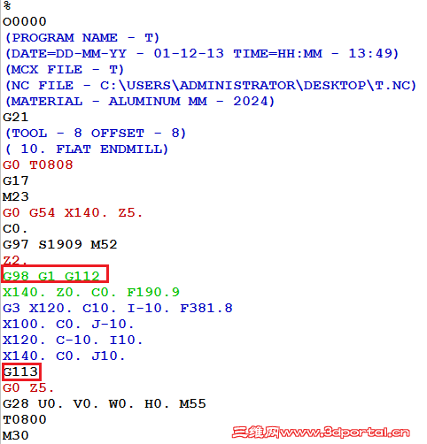

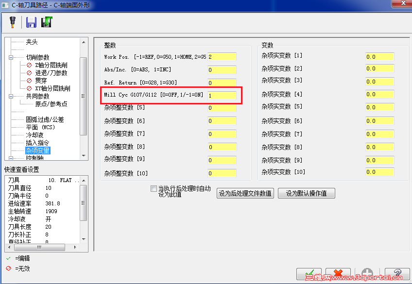

mastercam怎样更改后处理能处理出G12.1和G13.1极坐标插补方式,我用的是车削中心带C轴的机床,各位师傅能指点一下小弟怎样改吗

现在是不是G2,G3
