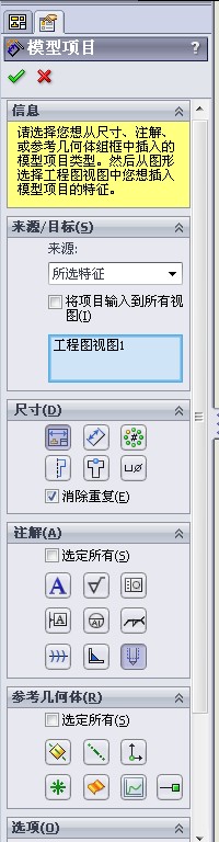

我在装配体里面用异型孔向导打的螺纹孔,为什么出工程图时显示是光孔?零件图就没有这个问题。选项里面出详图也改了,没什么变化。哪位大神能指点一下,小弟不胜感激。

在异型孔下设置为螺纹孔即可

外国的软件标准和国标不一样,当然solidworks可以在装配图纸中显示螺纹线,如图……
3 D! Y) c, G3 q: N6 ^! Y; z在模型注解中勾选装饰螺纹线即可!!8 X) b% Q( x2 _

3 v& d4 }2 I+ D- B' g( }- L外国的软件标准和国标不一样,当然solidworks可以在装配图纸中显示螺纹线,如图……8 ?" n3 O5 X) r6 e6 D# i. f3 y6 |
在模型注解中勾选装饰螺纹线即可!!

四楼的方法不错,谢谢
