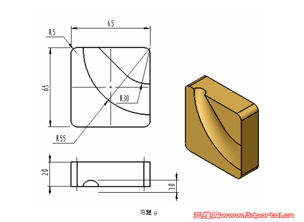

[求助] 这个放样切割为什么对啊
发表于 2013-11-30 13:59:03 | 显示全部楼层 |阅读模式 来自: 中国安徽芜湖

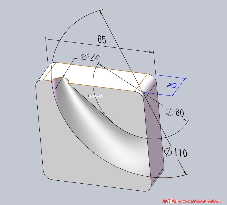

求教指点啊,各位高手
5 `  S: ^9 ?$ y2 `- x& _7 ~
实训40.rar
90.62 KB, 下载次数: 21
发表于 2013-11-30 19:45:41 | 显示全部楼层 来自: 中国广东东莞
没有用上引导线吧!

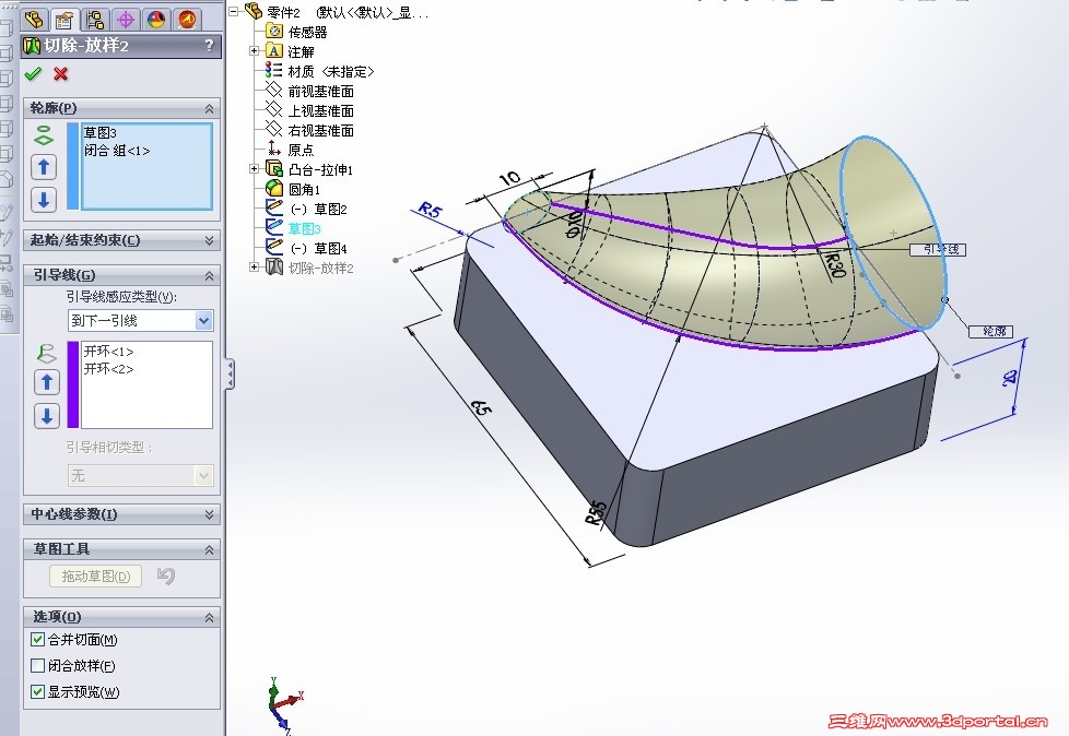

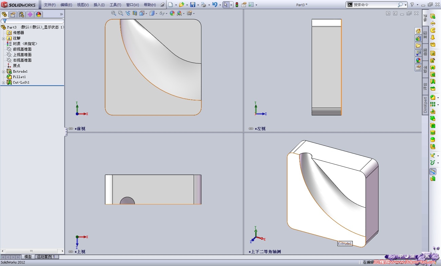

发表于 2013-11-30 21:06:30 | 显示全部楼层 来自: 中国四川乐山
% E7 Q/ D1 N7 }+ N! y! m
4 E7 o+ G" c" t9 V( o+ G7 p成功往往就在你停下来的那一刻……  z* \; x  u2 Z4 T% r: N' p
加油……
: p% K, d- W: b9 j; [2 O6 X QQ截图20131130211055.jpg 6 x2 v+ Z: H7 C. n
阿帕奇 + 3
 楼主| 发表于 2013-12-2 09:20:11 | 显示全部楼层 来自: 中国安徽芜湖
啥都没准 发表于 2013-11-30 21:06 static/image/common/back.gif
. V) ^+ e* z/ `6 }成功往往就在你停下来的那一刻……
+ N4 A) M1 e  m6 {+ v5 i加油……
- c" F$ A0 z  b0 u" y3 r
可否将源文件传送上来,以便我查看您如何实现的啊

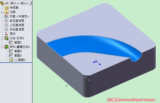

发表于 2013-12-2 16:50:27 | 显示全部楼层 来自: 中国上海
画了个~ ~~~~~~~
+ Q3 e' \& r6 q; E3 M7 {% C% T9 t- U
零件.zip
116.52 KB, 下载次数: 13
2012版本
阿帕奇 + 3

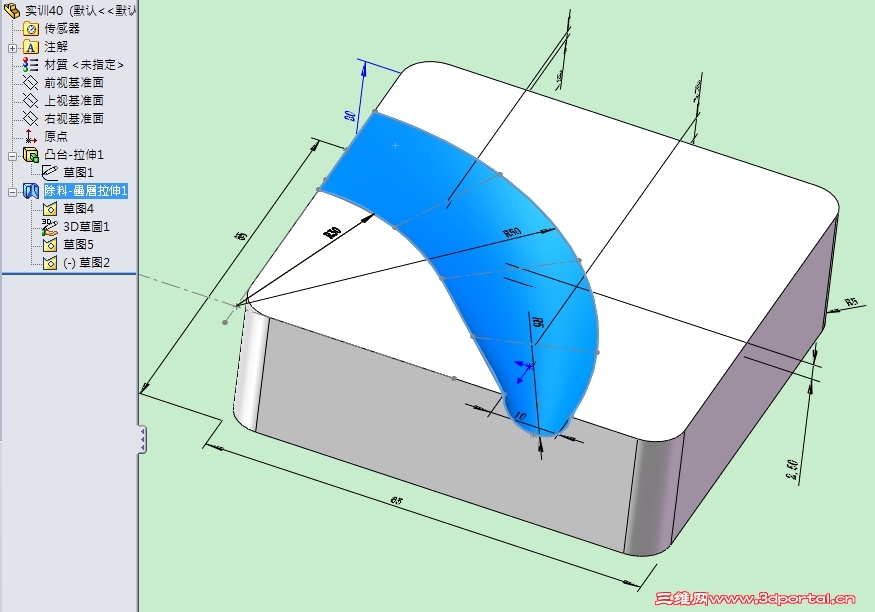

发表于 2013-12-2 17:11:51 | 显示全部楼层 来自: 中国台湾
2 s  E( ]) a" D* E, f9 Y
fengjinlong 发表于 2013-12-2 16:50 static/image/common/back.gif- M& {% m8 D; }
画了个~ ~~~~~~~
0 y( i7 N/ ^- ^) d7 q8 _
草圖3的輪廓貌似不合要求吧…樓主的貼圖末端不是要直線的嗎?: p4 V: Y6 h# h
( W# s. h& J7 e' B: \8 S
阿帕奇 + 3

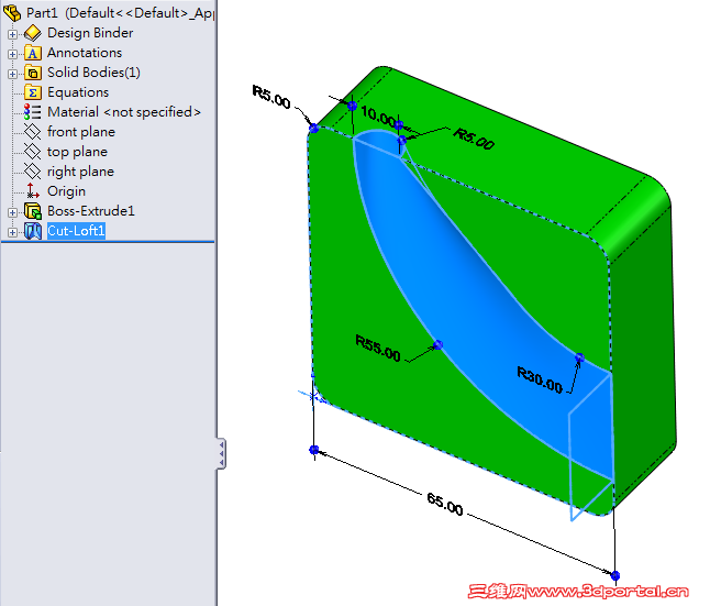

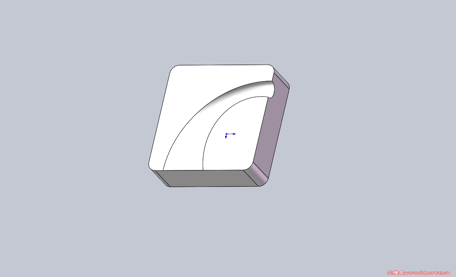

发表于 2013-12-2 20:06:44 | 显示全部楼层 来自: 中国浙江嘉兴
8 W4 S* `- ?& |0 B, s3 [: S
4 E) r' ?5 [" [8 b9 R/ |) `分段的基礎做法,
* j2 S( o$ J- h6 C& ~* V! \) U' W6 r' x 還可以控制各分段之深度.
+ g- w' l* j# _# I/ @6 W" y Clipboard120201.jpg ) |4 f3 J: ?2 t7 `- F
$ G( q9 B2 k; `) @& _2 T7 t4 \
阿帕奇 + 3

发表于 2013-12-2 23:49:45 | 显示全部楼层 来自: 中国浙江嘉兴
8 p5 H& a$ `7 W5 s/ O6 o0 q; ]& f
莣孒痌De傷疤 发表于 2013-12-2 21:38 static/image/common/back.gif
! J: R# _  j7 s7 g- _( J共享下..........
2 |7 i' h; L4 |提供另個做法
7 U2 w6 I  \, n Clipboard40.jpg 6 [, B5 o5 q- ?5 v  P0 I
40.rar (100.2 KB, 下载次数: 17)
阿帕奇 + 3

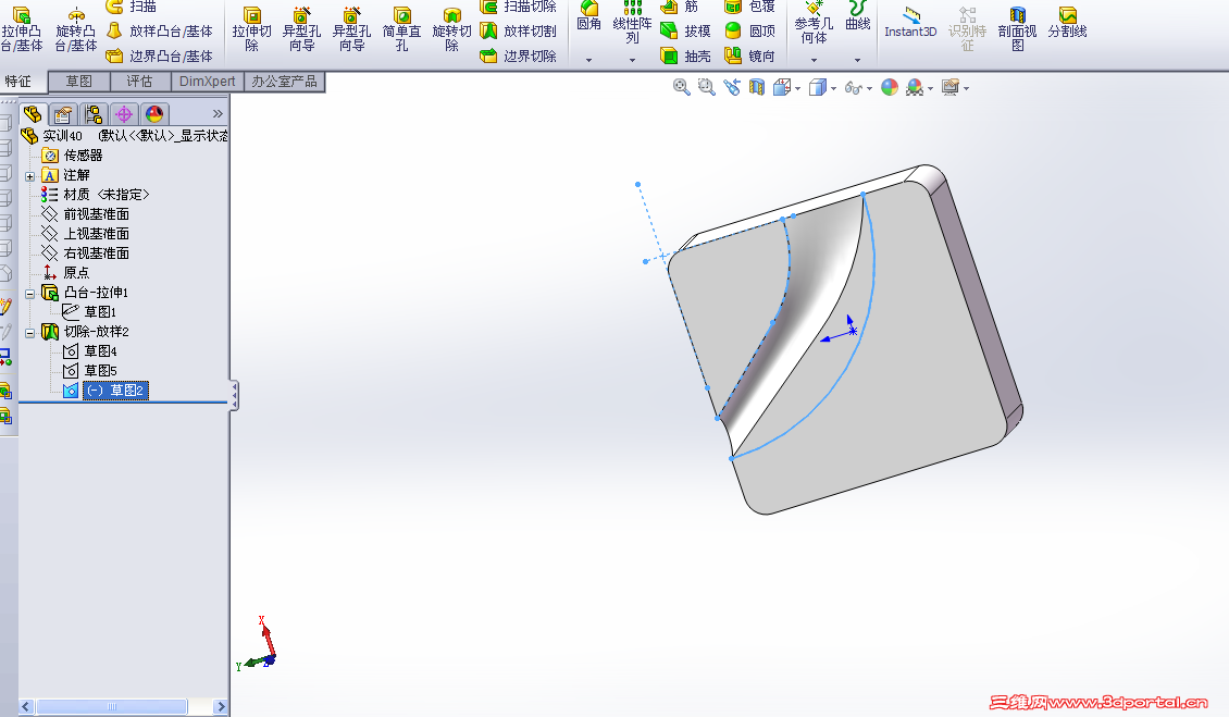

发表于 2013-12-4 13:17:51 | 显示全部楼层 来自: 中国山东烟台
2 e7 e% H. z$ i- L/ O共享下..........
6 x2 d" N0 n8 E很简单的,看看帮助里的放样
实训.zip
107.14 KB, 下载次数: 20
阿帕奇 + 3

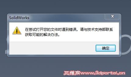

发表于 2013-12-5 17:29:31 | 显示全部楼层 来自: 中国广东中山
打开别人的源码有时候出现这样的错误是怎么回事?* f7 d9 I; f. o/ d. K: U
打开源码出现这样的错误
打开源码出现这样的错误
