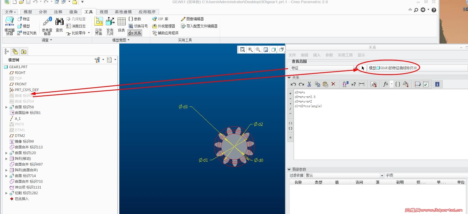

齿轮是参数化的,但在关系中看不到关系式子,请问怎么编辑关系式

看下图片中设置
' z% O* r, ^* G7 g( @( r+ R
发表于 2013-11-30 18:39:21 | 显示全部楼层 来自: 中国北京
就是这样的,楼上元老正解

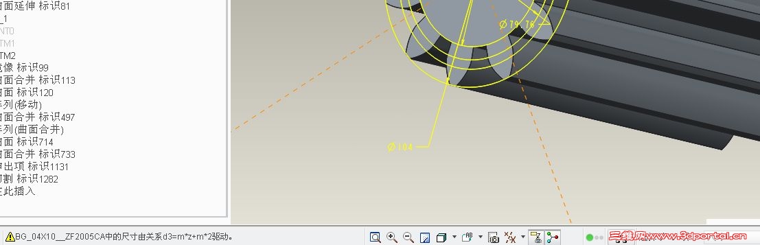

发表于 2013-12-1 09:56:02 | 显示全部楼层 来自: 中国广东中山
# i  e3 b% F# E  O; y* ^
