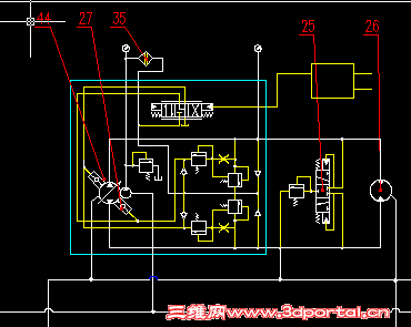

这是一个变量泵+定量马达的容积调速回路,(附件是cad挣个系统原理图),我查了些资料,还有定量泵+变量马达,变量泵+变量马达的调速回路,!(1)请问这三种有啥区别,怎么使用?(书上说是恒转矩跟恒功率的区别,不过我看不懂是什么意思). X) Z% E/ w, {- }  g
(2)系统图里面的闭式容积调速回路中的,阀是溢流节流阀吗?为什么又加了一个溢流阀,请大家指点下。那个变量泵是电气控制变量泵。

这个闭式系统是danfoss的吧?一般定量泵+变量马达方式很少见到
