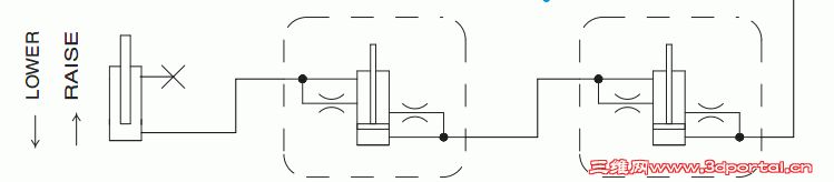

请问个问题  油缸旁的节流阀是起什么作用  谢谢了

最好上传一张比较完整的图纸,以第一个油缸为例,压力油进入油缸时分两路,活塞杆伸出较慢,活塞越过第一个节流阀时(节流阀开口大小可以调整速度变化),双路供油,活塞杆伸出加速;当活塞越过第二个节流阀时,无杆腔的油一部分从第二个节流阀油口流走,活塞杆伸出减慢。按照这个道理去考虑第二个油缸。
