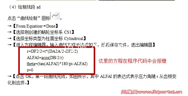

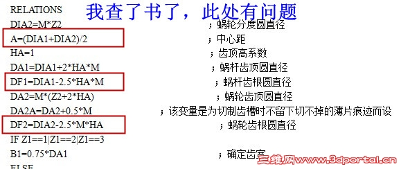

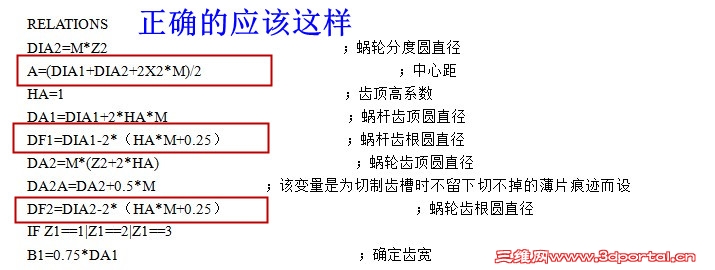

我在网上下载了个文档《PROE蜗轮蜗杆的参数化建模 》,我按照教程做了,遇到许多问题。我上传几张图片吧。我查了一下书籍,蜗轮齿数没有30的,只有31的。另外,我发现有几个地方有问题,上传来和大家讨论一下。' D  k8 w2 q# a# w0 K% ~

网上的不一定是正确的呀,另外你得自己会分辨公式的适用情况,比如说中心距计算,通常情况下蜗轮蜗杆分度圆直径之和除2,如果是变位的话,就是需要加变位系数来计算中心距了。

9 H: z7 Z) i+ ]6 g# a' W是的,我就是照着做,觉得不对,所以才想和大家讨论一下。谢谢您!
