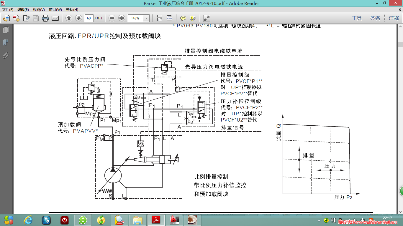

哪位朋友可以介绍下Parker PV系列 变量柱塞泵,下面图中的工作原理介绍越清楚越好,本人看来半天不是很懂。, p  ?$ D& x/ u. k' R

这个就是双比例泵啊,就是流量,压力都是比例的,前面的预加载阀块是保证比例阀的最低控制压力的

) ^( ?) t# o9 m" K$ X' H能说详细点吗?
