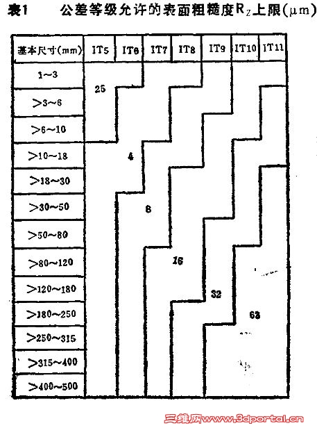

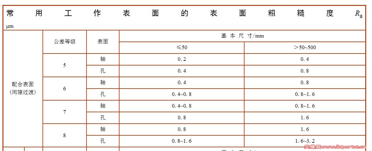

      光洁度3.2  1.6  0.8  0.4  应该有相对应的公差尺寸,比如光洁度0.4对应的是公差尺寸不大于0.02mm.; _7 @& R5 k. i) Y  c+ o6 |
发表于 2013-12-2 09:12:55 | 显示全部楼层 来自: 中国湖北黄冈
不一定!大部分使这样,但有的东西光洁度要求高,但尺寸要求不高。如镀铬的手柄,装饰件等。

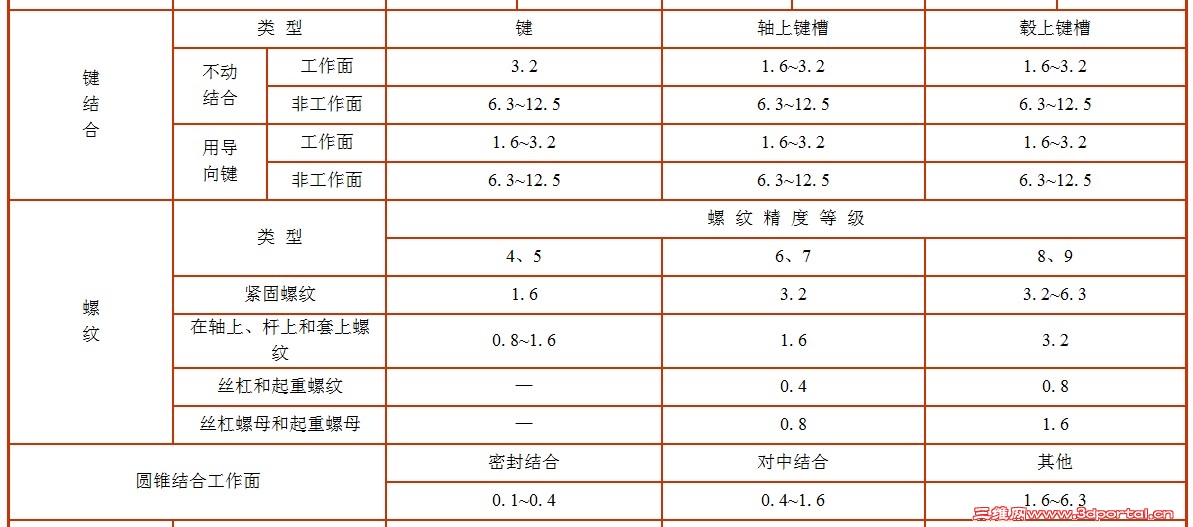

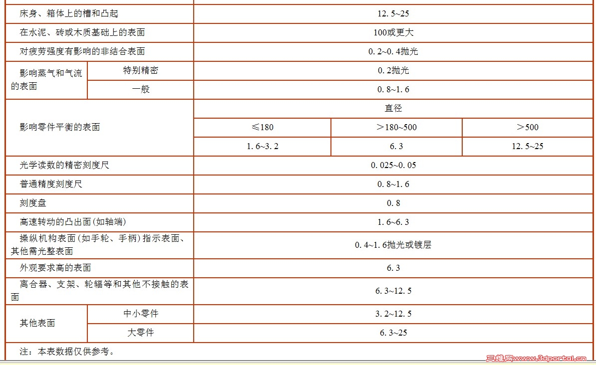

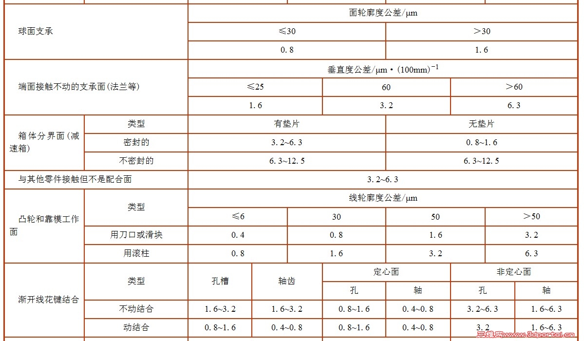

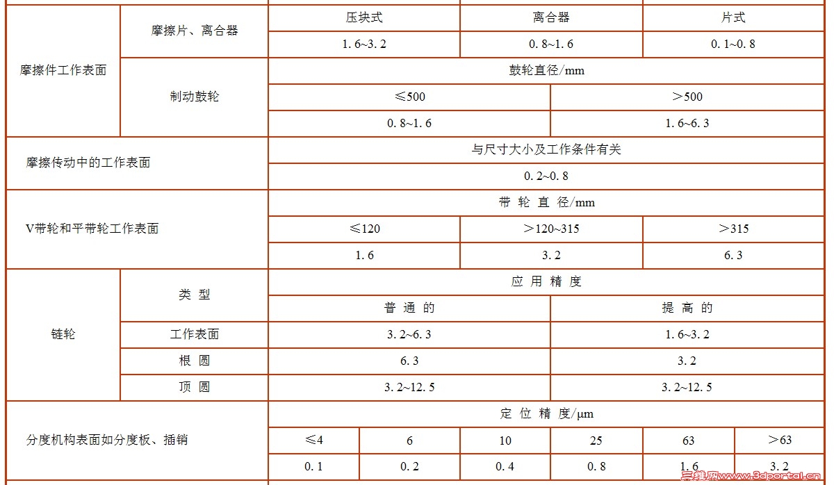

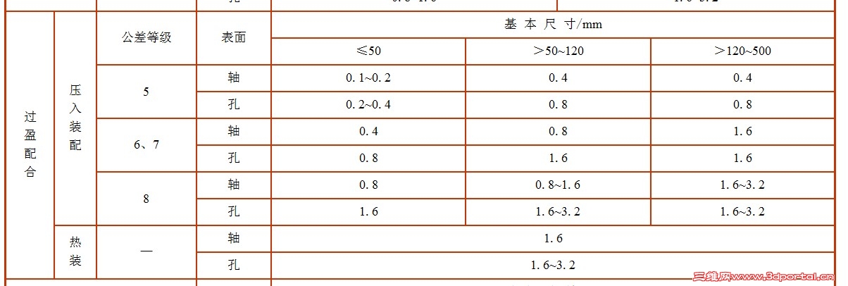

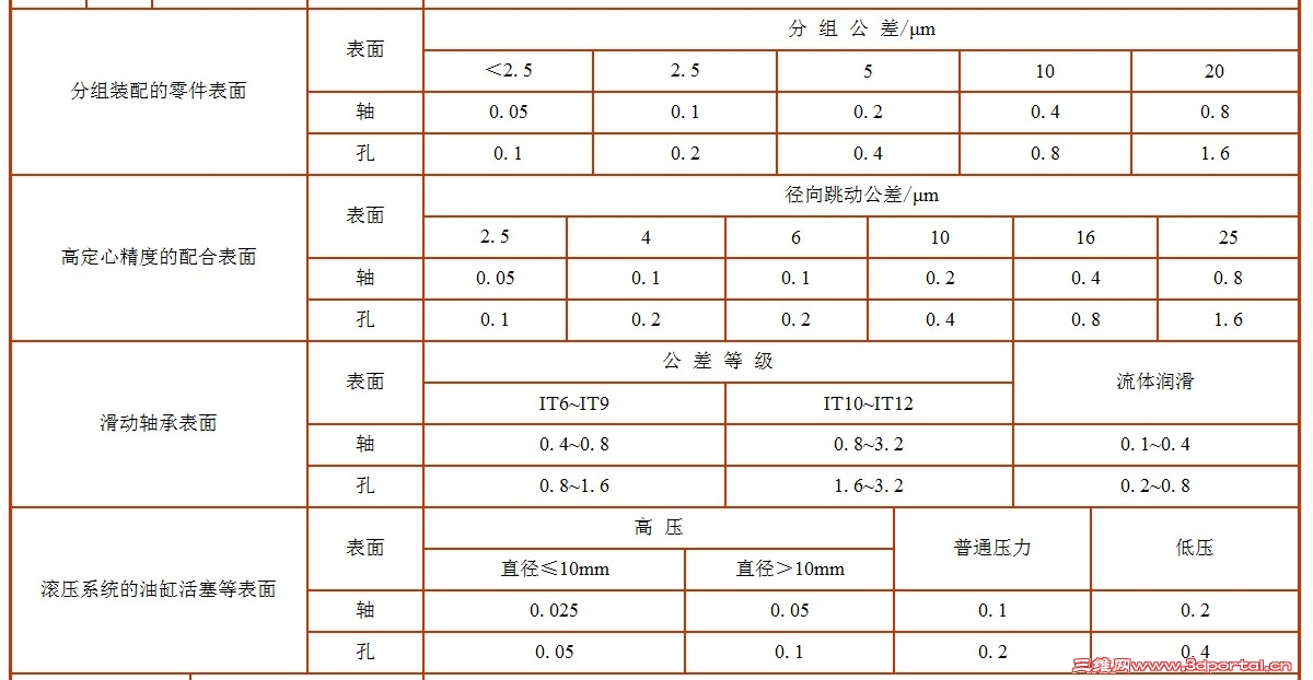

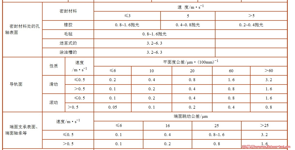

发表于 2013-12-2 10:28:24 | 显示全部楼层 来自: 中国山西太原
不能笼统说尺寸公差与表面粗糙度之间没有必然的联系,一个精度较高的尺寸没有较高的表面质量作保证,昌很难达到的。对于一些非配合尺寸另当别论。二者之间的关系见下表:8 X7 n7 g3 B4 D) v: _; g$ ?! R3 |
plc + 2 技术讨论
 楼主| 发表于 2013-12-2 13:53:40 | 显示全部楼层 来自: 中国重庆
不用表面处理,用机械加工的方式:光洁度0.4尺寸公差可以很大,反之尺寸公差很小(0.01mm)光洁度是不是(3.2  6.4)可以很大.
