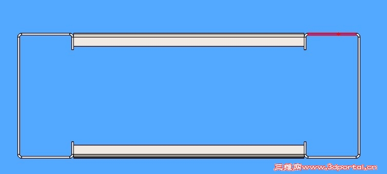

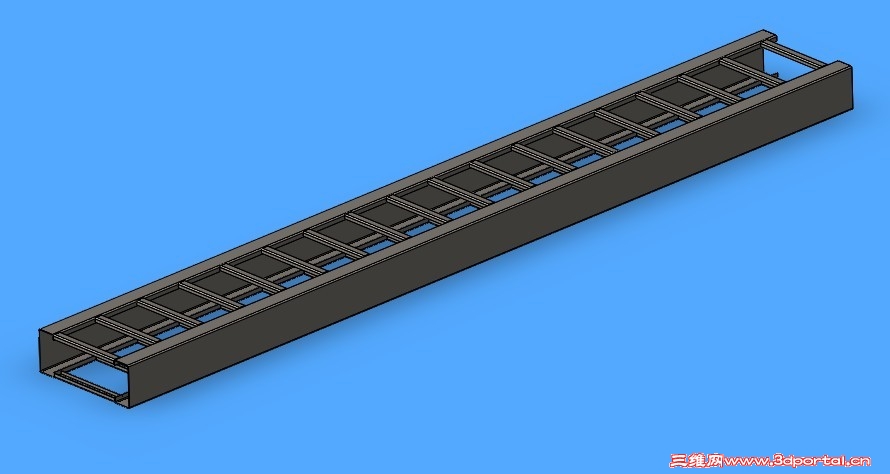

如图片形状悬臂梁,请教如何计算其挠度。谢谢。

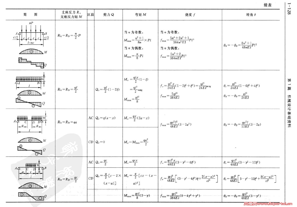

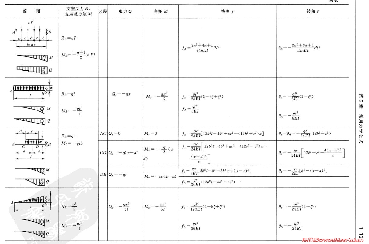

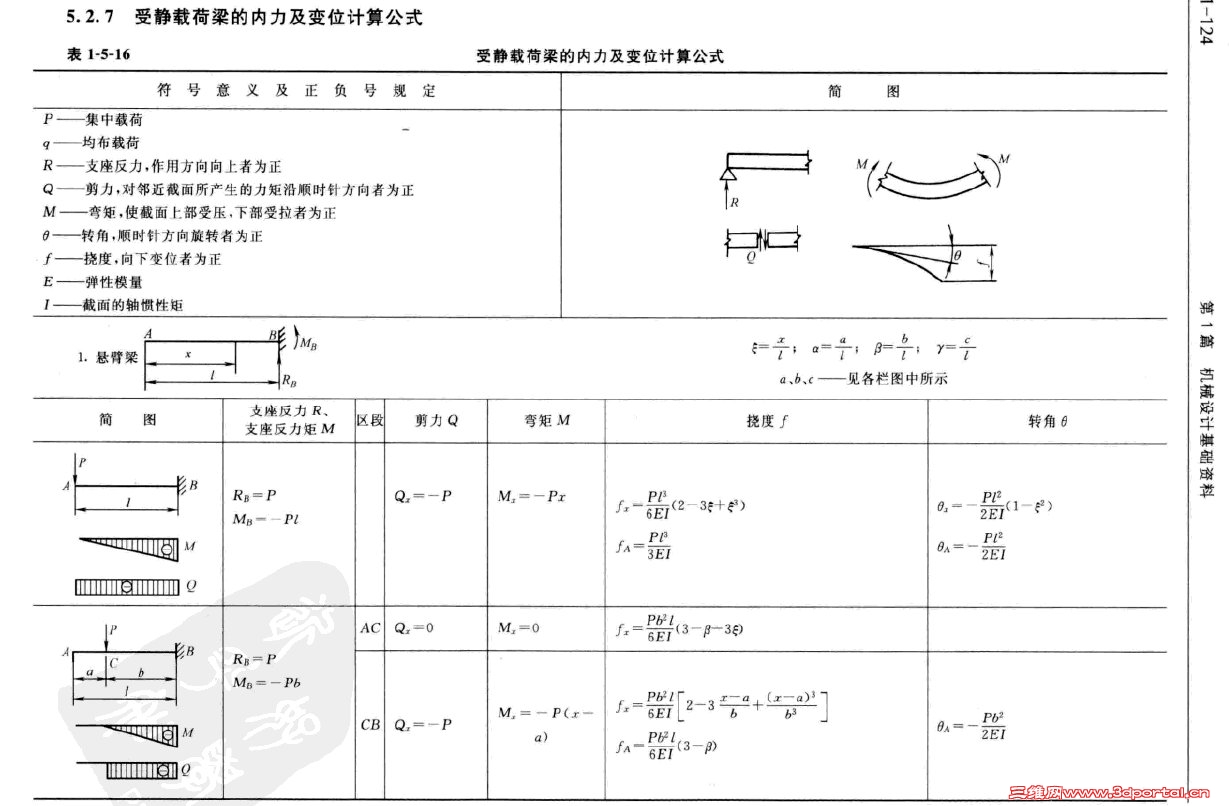

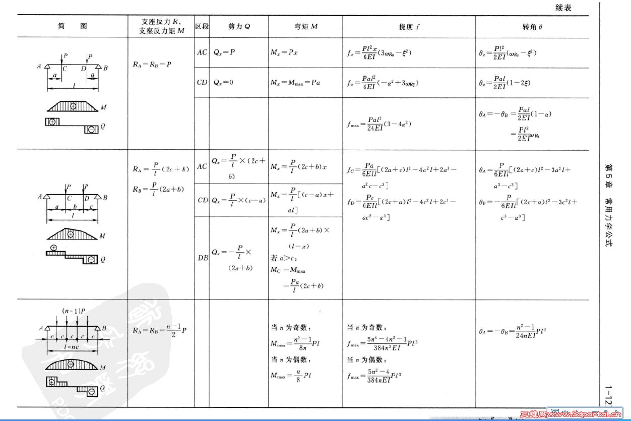

此梁只受重力,是否可以按分布力来计算?还有一个问题是此梁的惯性矩如何计算?它是由左右两块侧板和上下两排等距分布的横撑焊接而成,用SOLIDWORKS可以算出单一截面的惯性矩,但如何处理截面不是连贯的呢?
发表于 2013-12-2 16:18:12 | 显示全部楼层 来自: 中国湖北黄冈
此梁只受重力肯定要按均布载荷计算。$ O5 G5 p) M/ O6 s7 u* I. v
可以分别计算两种梁的惯性矩,如果相差很大就按小的校核即可。《现代机械设计手册 第1卷 秦大同,谢里阳主编.》手册上p1-143~144有分段梁的计算系数可查。
 楼主| 发表于 2013-12-2 17:12:05 | 显示全部楼层 来自: 中国广东深圳
tangcarlos3d 发表于 2013-12-2 16:18 static/image/common/back.gif9 \( G8 N* Z' y- {1 g; N* X2 A
此梁只受重力肯定要按均布载荷计算。
$ H. i$ G  i! I* [5 j可以分别计算两种梁的惯性矩,如果相差很大就按小的校核即可。《现代 ...
6 P8 {; c5 D1 C( g/ x5 b8 d: q
我知道了,谢谢你的回答。
