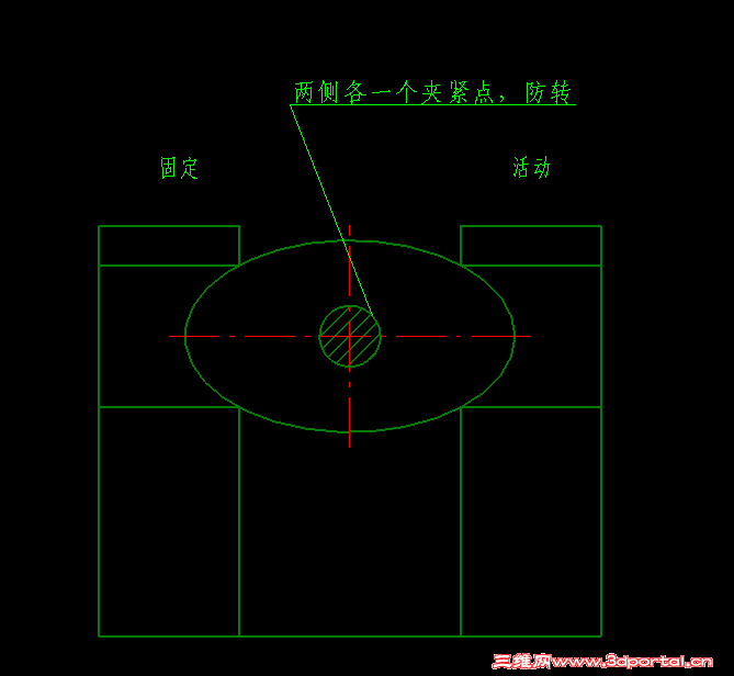

要在一个像鸡蛋一样的工件上车个盲孔,请问大家,这样的外元是圆弧的. [" w, S1 e' N7 `8 y6 K
工件该怎么装夹,或者要什么样的夹具。谢谢了

如果要求不太高,可以划孔加工线,用四爪校线找正,再车孔。

在镗床或铣床上加工这个盲孔比在车床上加工容易得多。
+ U& x, T2 U! c& F$ e若非要在车床上加工,作一直角弯板,将工件划线后固定在弯板上,用四爪卡盘夹住弯板找正加工。

可以试试V形块,或者锥孔座。

关键是夹持面是圆弧,怎么才能夹稳呀
发表于 2013-12-3 12:35:52 | 显示全部楼层 来自: 中国山东烟台
这样你看行不行
