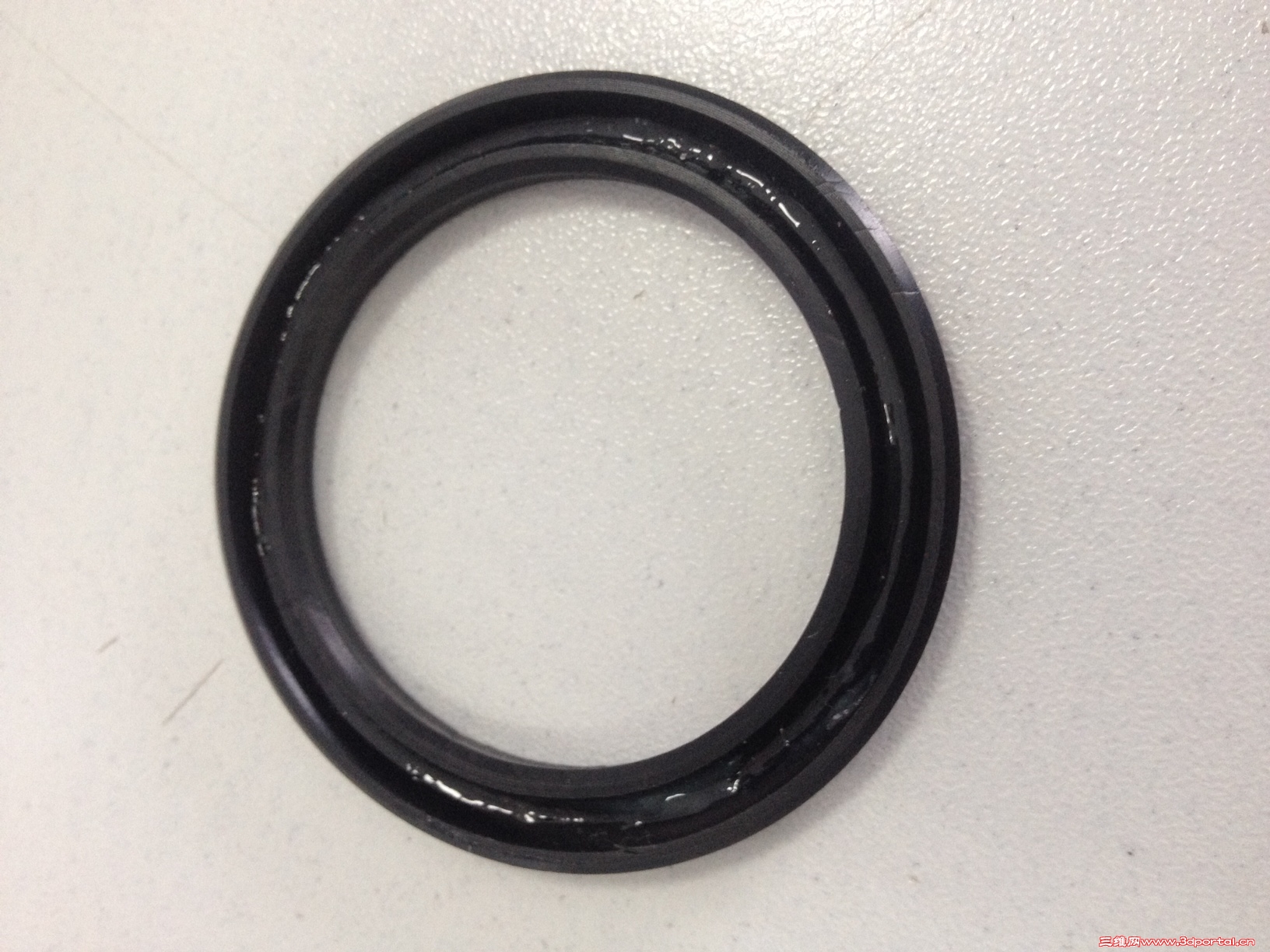

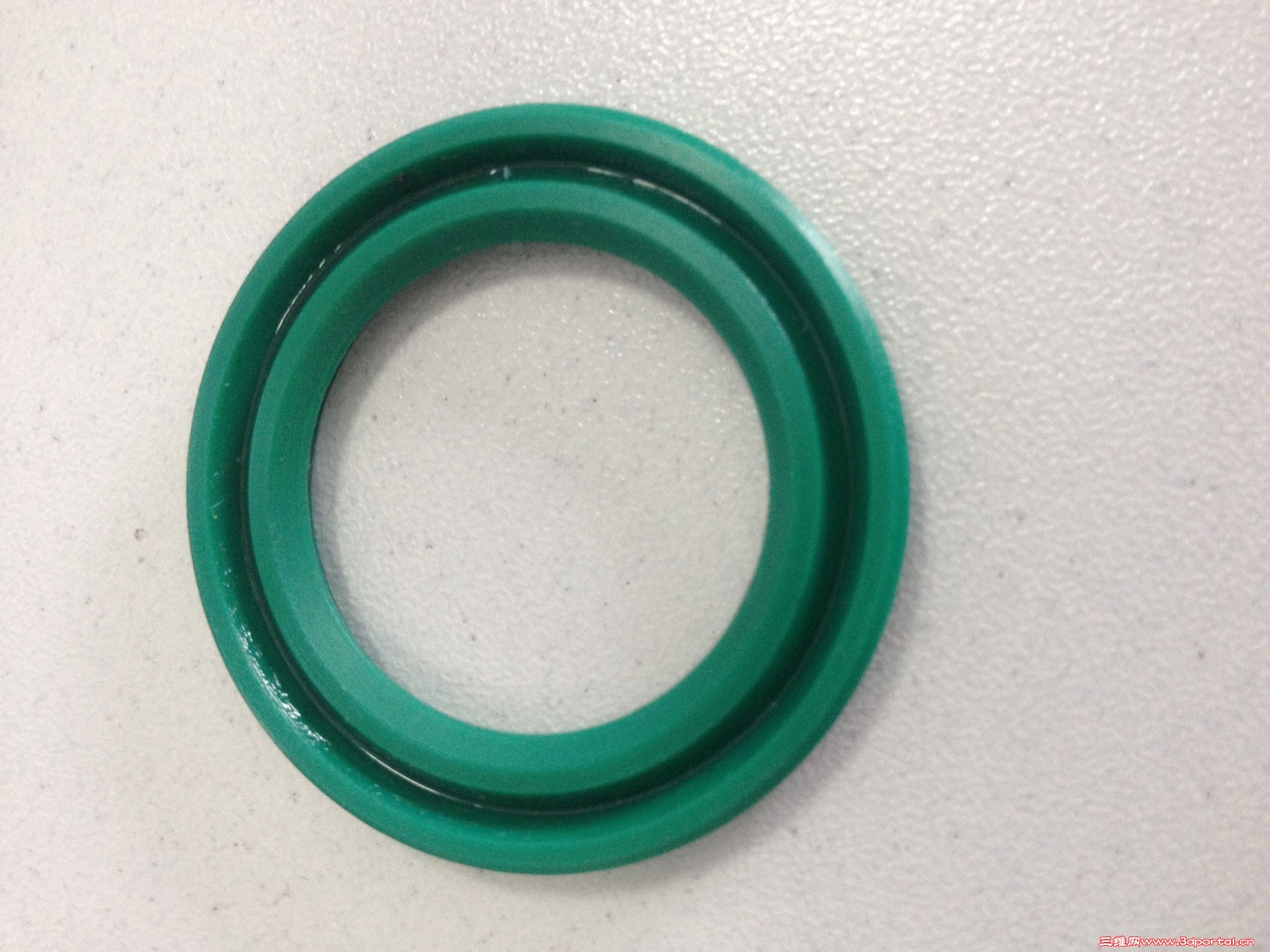

请问绿色(杆用密封)的和黑色(活塞用密封)的密封圈是什么类型?( ^4 d- c5 N" h- v$ Y2 [8 I
Y型还是U型,还是其它的?

4 S+ c" d+ D# G- c+ z* n8 h8 M
要看截面尺寸才能分清楚。有KU、KY、U、Y、YX等型号,将实物尺寸对照它们的设计尺寸才能区分。
发表于 2013-12-3 09:17:39 | 显示全部楼层 来自: 中国山西太原
是往复运动用L形密封圈(也有叫U形密封圈的)。

 楼主| 发表于 2013-12-3 10:46:01 | 显示全部楼层 来自: 中国江苏无锡
gaoyns 发表于 2013-12-3 09:17 static/image/common/back.gif+ K2 s+ E) Q5 t% X7 w+ d5 k' ]6 b: |" {5 _
/ J. g0 p9 G% o0 n9 \
请问跟Yx圈有啥区别,我看截面都差不多啊,这两个都一样么?
, `  t# r: }+ X# M$ p, s/ |+ ]黑色的活塞用的,可是我这油缸是双作用的,U形密封圈能双作用么?
7 ~% O4 z( R* T/ @" B因为这个是我从一个转角油缸上拆下来的,想去买几个这样的。3 V. P, o  J6 T" W
请大神详解!
发表于 2013-12-9 12:51:29 | 显示全部楼层 来自: 中国四川成都
上边的是聚氨酯的Y型密封,下边的是丁腈或氟胶的Yx型。

 楼主| 发表于 2013-12-10 08:33:27 | 显示全部楼层 来自: 中国江苏无锡
fnwwxl 发表于 2013-12-9 12:51 static/image/common/back.gif' G0 i% X2 _; s( _" S2 ?
, L0 z, E% `( @+ }7 a
谢谢!你说的应该是对的!确实是上边一个等高,下面一个里面比外面高
