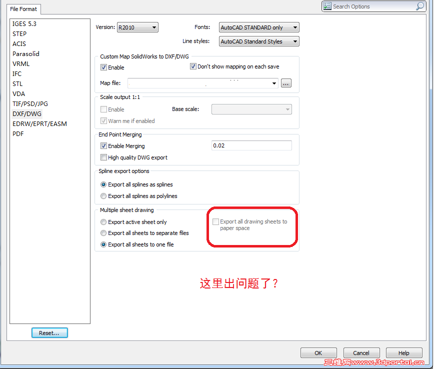

solidworks工程图保存为DWG格式后,在CAD中打开,图形直接出现在布局页面中,且在模型界面内无任何图像,怎么解决?+ ^& g1 S" P* N' w$ J8 z1 M
软件:solidworks 2012( X/ S! R. `: n0 h( G
           Auto CAD2012

打开cad后双击鼠标滚轮的看看,有可能没有全屏显示
发表于 2013-12-13 08:47:41 | 显示全部楼层 来自: 中国四川乐山
打开cad的时候要选择所有模型试试……
发表于 2013-12-13 08:56:38 | 显示全部楼层 来自: 中国辽宁盘锦
如图
