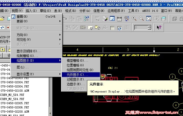

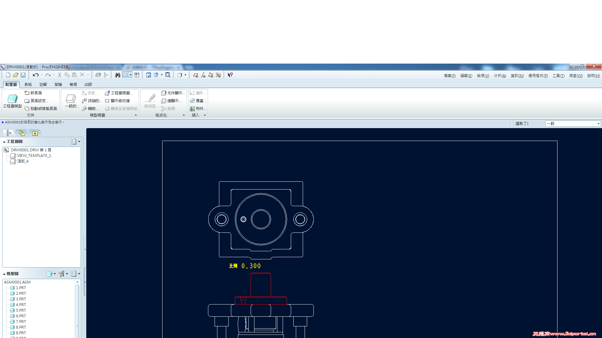

8 T- R4 b1 B" m& V9 L: ]請問我要怎麼隱藏前視圖的紅色零件
4 r! p) V- k9 n0 n& z# ]0 P* J, r8 ^+ ~: v( U
如果我用左邊零件欄隱藏 上視圖也會跟著不見
/ |  d' Q: ~9 u' \+ D1 b6 s: }& B/ M) e# [6 {8 [
2 J0 b& I! Y9 r$ H; {/ g
請大神幫幫忙阿

选择:视图、绘图显示、元件显示、在右边菜单选遮蔽(默认所选视图)、点选要隐藏的零件(可以按Ctrl键多选)、确认。完成。

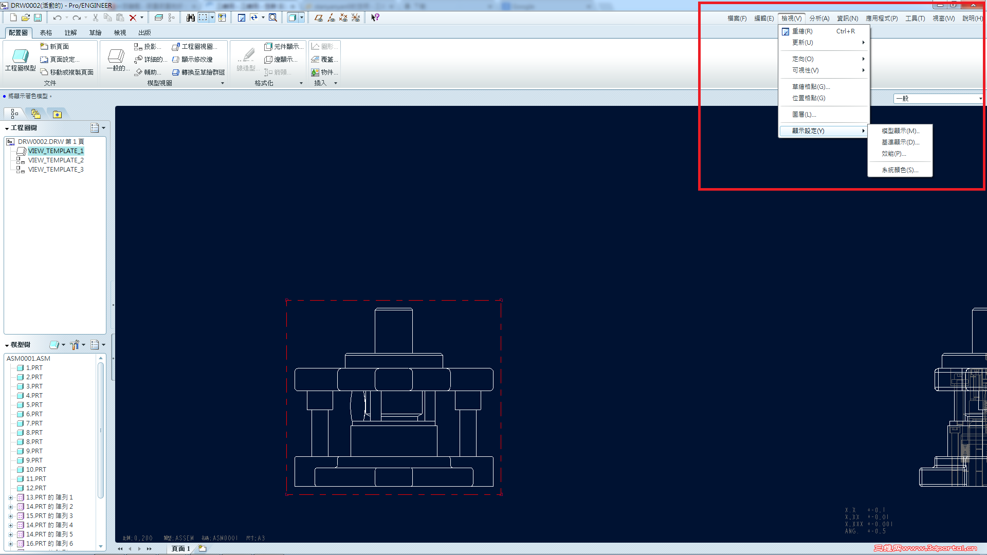

這個之前我看過了 可是我用工程圖的時候沒有"視圖"可以選擇
+ u% @- u  x% X5 w4 b5 R: ^  A$ ~: Y& \4 p+ W9 n' {
只有"檢視" ,案檢視裡面也沒有繪圖顯示 可以選擇

我的举例是野火4.0版本。其他版本也可能界面不同,但肯定有这个功能。0 A+ \3 P8 r! i
你是什么版本?

 楼主| 发表于 2013-12-2 22:28:55 | 显示全部楼层 来自: 中国台湾
以自行解決了 找了好久 自己眼睛有問題+ w- A6 a: X) _: B# g, e; q5 `
原來現在不是放在下拉式工具列  現在改在"模型視圖"分類底下

5.0在“布局”、元件显示。其他相同。我这是在CREO2.0里看的,5.0应该相同。

& q% c+ n' B. I" {你在1楼的贴图中就有“元件显示”图标:是第3列最上面那个。
