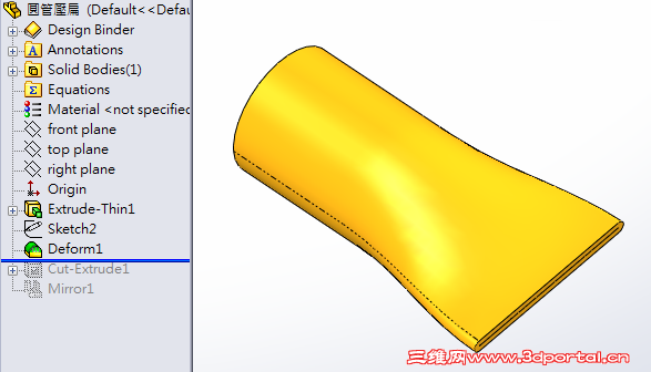

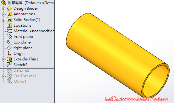

发表于 2013-12-4 14:50:07 | 显示全部楼层 来自: 中国台湾
远山之客 发表于 2013-12-3 22:50 static/image/common/back.gif- O; z4 i9 S. E% S6 g7 k3 ]
我是想用成形特征做成,不过,昨晚终于做出来了。谢谢各位!
( W, t4 N! t  @, T% f( j7 G
支持變形特徵。此特徵設置及參數不易控制,樓主再找時間研究一下~
% `* W  q# g0 H8 w) }/ {+ W% U7 f: _/ _+ Q- U* q0 R
1.png ; i2 S5 ?+ k: m+ j  l' ~% ]
* S7 ~$ F) ~1 F1 Q# t
  ]* _# @  x; ~8 H; m2 J6 P% f
阿帕奇 + 3

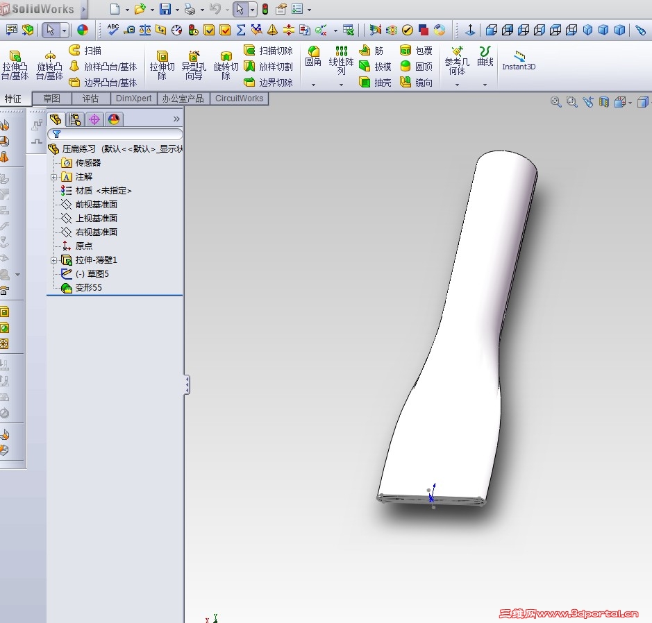

 楼主| 发表于 2013-12-6 21:56:42 | 显示全部楼层 来自: 中国河北邢台
远山之客 发表于 2013-12-3 22:50 9 h+ q5 _; Z- _& ?; v/ T" x7 H
: d# U, r" T* R" n我是想用成形特征做成,不过,昨晚终于做出来了。谢谢各位!
: D7 S! l7 x* n6 p1 n2 E8 \! V' v+ t& l' f' M; I' L3 ?
怎么设置的呢?我的老出问题。。
8 N6 F3 c/ H( {, N; m  |2 \& }. ~6 L6 b
主要就是那两个小红点要掌握好,另外一点就是那个草图要画得大一点,它比实际材料压扁的要大很多才能。实际材料压扁是30的,在这里我却必须宽度是40才可以,也许各位也是碰到这两个问题了。
压扁练习.zip
144.43 KB, 下载次数: 83
 楼主| 发表于 2013-12-6 22:01:20 | 显示全部楼层 来自: 中国河北邢台
751789215 发表于 2013-12-4 08:33 static/image/common/back.gif
5 ]2 G( E1 m1 ^; j, k发个源文件看看,学习学习
8 C0 m7 M3 v8 T+ J- `+ f* ^这个是比较烦人的。其实用放样会好控制些。
: g) r1 I1 X9 R: }# Y
压扁练习.zip
144.43 KB, 下载次数: 47

 楼主| 发表于 2014-6-15 14:09:54 | 显示全部楼层 来自: 中国浙江宁波
吉祥猫 发表于 2014-1-6 19:50 static/image/common/back.gif
  O9 w5 f0 a0 q8 u我一模一样的学做了一个 就是没办法压扁 所有的设置都一样 就是提示模型会生成交叉  版本都是2011的  :di ...
) }/ m  s, o7 d. Q  m5 T9 m那就是那两个小红点的问题,把左边的往右边移,把右边的往左移。另外,画的草图最好周长比求得的周长要大很多才行,太小了成不了形的。再试试。加油!
