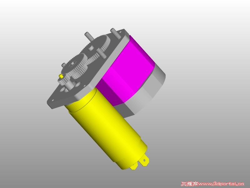

15W电动执行器参数:3 P0 Q& \9 B7 Z9 y! X# o
1-电机参数 P=15W n=5600rpm! x$ D" j+ B9 q) _2 E. V, H! p
2-减速器参数 前级i1=6.47 后级ii=95.875
9 Y( S4 a& w6 R6 S; A6 e9 \' u                      i0=i1×ii=620.29 Q* J3 o/ W; Q
3-绞盘参数 牵引速度v=20mm/s  牵引长度L=60mm  最大牵引力S=30Kg2 _8 z7 ~8 Z8 _* L0 t( s
4-机体尺寸 188.0X134.0X100.0mm- Q* u/ R" z' a$ K/ P/ F: y
图形仅限于动力电机、减速器,未包括外壳及安装、牵引零件。  K/ U% Q. o1 \/ l2 r1 j1 V$ ?! Y
