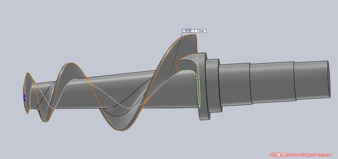

螺旋线是没问题的,实体也建模了,就是圆角80圆不起啊,希望大神们出手相助啊……' {8 X" V1 k! g4 O( `% o; [% `3 g
如果有类似的模型希望可以借鉴一下……; Y+ f5 R% _: L- r: g
QQ截图20131203125349.jpg 4 C, O$ o0 q* E

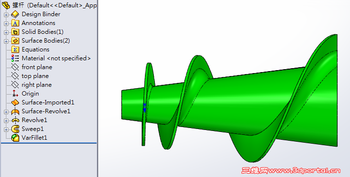

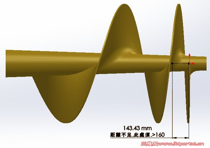

如圖
# q# z" Q* ^5 J( L0 l% z2 M capture_12032013_175019.jpg 1 l2 u/ ~% s# \$ S, }
0 ]2 F4 U7 c; V5 E: I
阿帕奇 + 3

; m4 L/ D2 S2 f0 I4 |这是不等距不等深螺杆,我画的实体公司有加密,大体就是如图,希望能倒圆角……1 L/ P' p' W0 _7 v& C5 [/ n
发表于 2013-12-3 22:06:13 | 显示全部楼层 来自: 中国广东东莞
照6楼大师说的做,不满足圆角条件,就是如来佛祖也做不出来,不过变半径圆角可以试试

发表于 2013-12-5 19:03:51 | 显示全部楼层 来自: 中国台湾

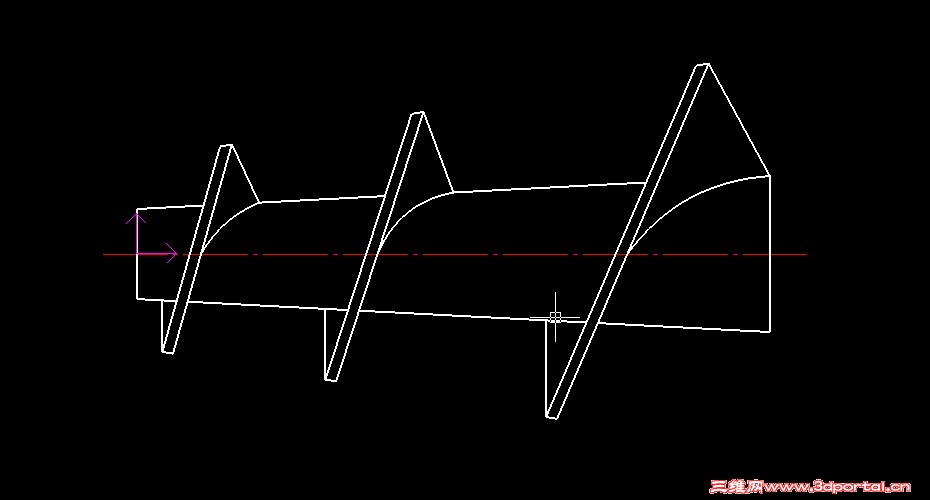

實在搞不太清楚樓主的需求…是這樣嗎?/ z& o! `5 G( q5 Z1 d
4 X! |/ N6 N% d% q8 x
阿帕奇 + 3

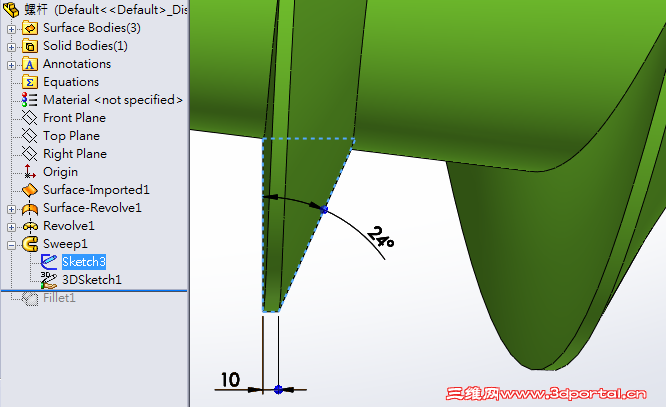

很感谢啊丹老师参与,那个螺旋片不是片状的,螺旋片的法向截面是直角梯形,角度24度,想在斜边与锥体上圆角R80,哎,主要是公司图纸加密了,要不就给你看图纸了……不知道我描述清楚了没?

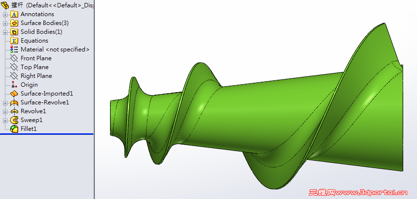

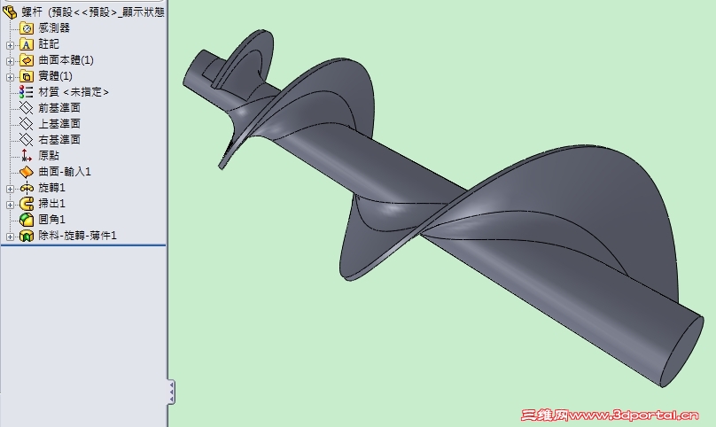

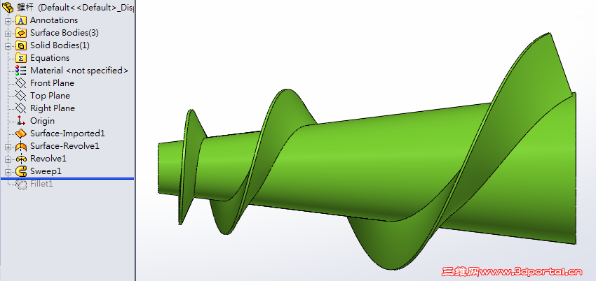

俺盡力了…用樓主提供的模型,最大圓角值 76
5 c: {: S% R* t# l
! q+ s7 \1 N6 R$ J2 Q! |, a. \; e 1.png 0 e& T# s; ?) X+ N; K# Q7 d& Z
8 g$ Y5 a2 t$ A9 q  c 2.png 0 \4 s6 D( M5 D  c' u  y! ~
阿帕奇 + 3
 楼主| 发表于 2013-12-6 08:16:07 | 显示全部楼层 来自: 中国四川乐山
gt.adan 发表于 2013-12-5 22:39 static/image/common/back.gif6 P5 P: x9 @# c+ }
  r7 r0 c9 E7 T, a% E9 h非常感谢了……方法是一样的,也许是图纸有误吧……

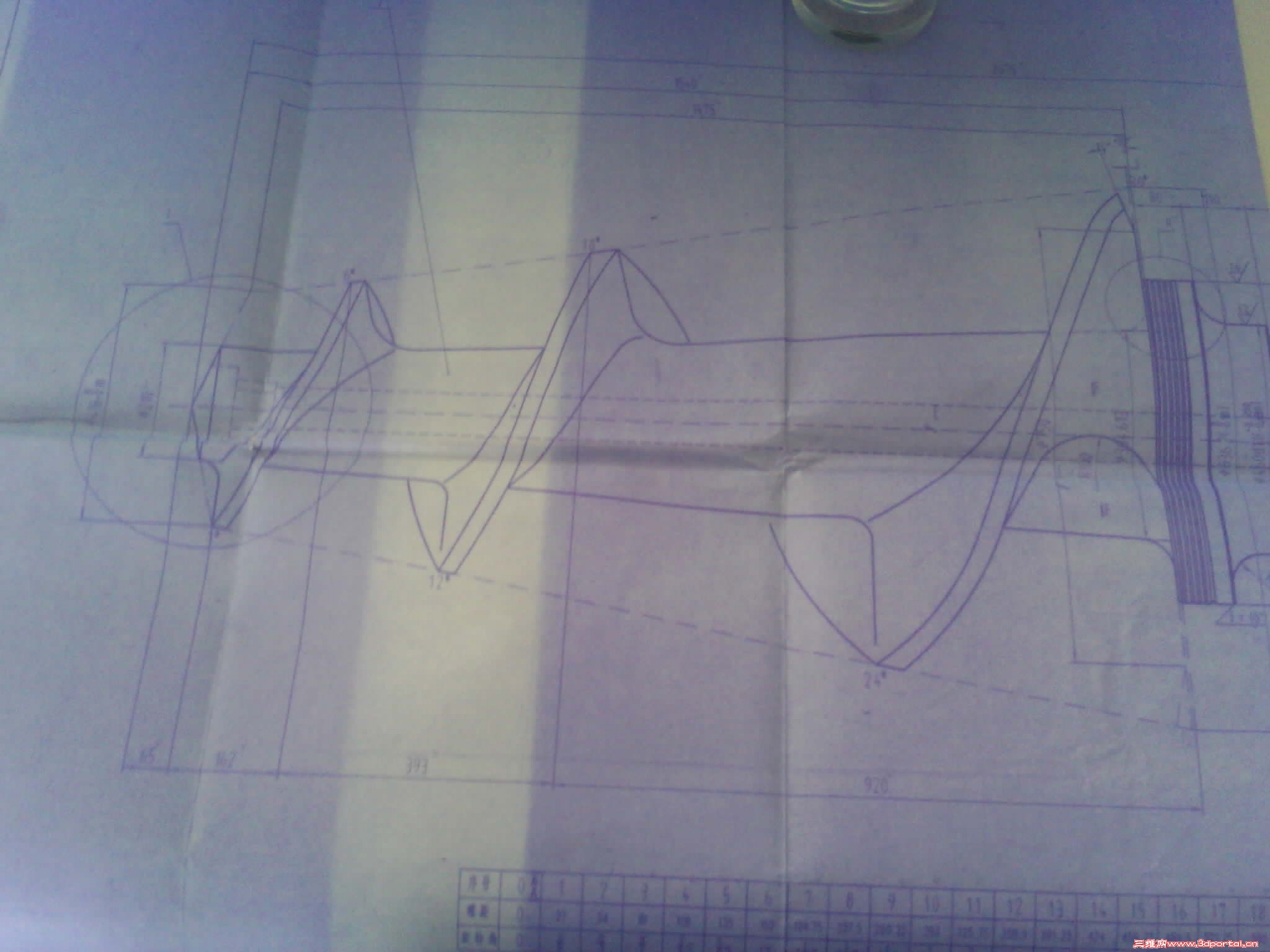

估計是機密的原因吧,圖紙被故意拍得模糊,不過也無損傳達意念,即是說圖紙無誤,只是不夠像真而已。
3 L# T5 D7 B: P4 v4 p! _樓主已經清楚說出這是“擠出機螺桿”,螺旋的要求不用多說,可參考鏈接的笨拙練習:/ ?( e/ l5 E0 w4 T
