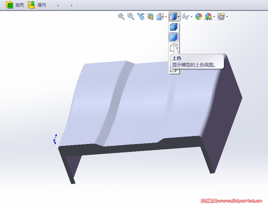

请高手帮忙去除倒角与面的过渡线,使其圆滑过渡。如图(附件)。

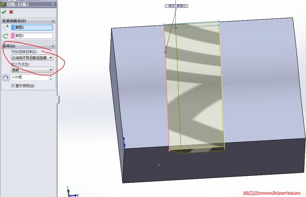

不知道行不行..
# A7 H/ n4 y. F: z2 C0 F是改了一下这个,不知道符不符合要求,也不知道为什么这么改会这样,典型的一问三不知...

 楼主| 发表于 2013-12-3 14:05:39 | 显示全部楼层 来自: 中国江苏苏州
HELOBEAR 发表于 2013-12-3 13:57 static/image/common/back.gif- K! m# A( X/ p7 b: T6 M# r
不知道行不行..
+ b1 S; R! v: q0 d) \! L, I, c
你是用的“上色”吗?! `* _, ]8 E( z* B- S5 X. K  Z
这不行的,去装配图中我要用“带边线上色”的。

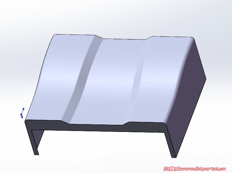

 楼主| 发表于 2013-12-4 09:01:24 | 显示全部楼层 来自: 中国江苏苏州
RE: 请教
已解决:“系统选项”-“显示/选择”-“零件/装配体上切边显示”,勾选“移除”;- x( |+ ]) H, J# r9 g' H" ^! }
谢谢各位了!
