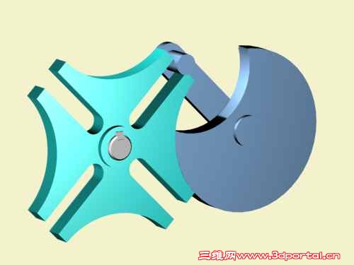

请问下有没有结构可以实现间歇性圆周运动,每运动角度90度   顺时针运动  ? ( 伺服电机       分割器以外 )       无精度要求.

! @9 D+ T1 b! A5 n& s马耳他(槽轮)机构可以实现。

槽轮机构可以满足楼主您的要求

楼上的槽轮机构很好。
' w# |( d) }8 T; h' T8 I也可以用两个同样的齿轮,齿数最好是4的倍数,将其中一个齿轮铣掉3/4的齿,只留1/4的齿数,此轮作为主动轮,每转1/4(90°)仃歇一次,待齿转过来再转90°。
