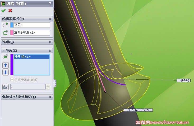

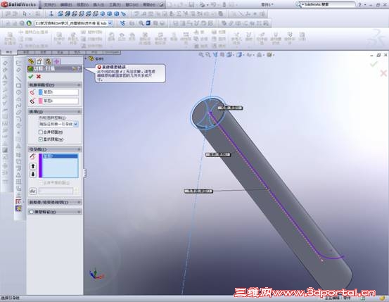

如题,这个造型里面的扫描引导线我自己重新编辑了以下,然后就选不中了,这个是我在另一个帖子里面下载下来的,没有任何变动,我不知道他是如何选中的,还是我这个版本问题?我用的是08.高手们试试看,可否选中,我自己做的时候,也是无法选中,第一,的确是穿透了,不存在没有重合或者穿透,第二,也的确是在不同的草图里面,可还是不行。

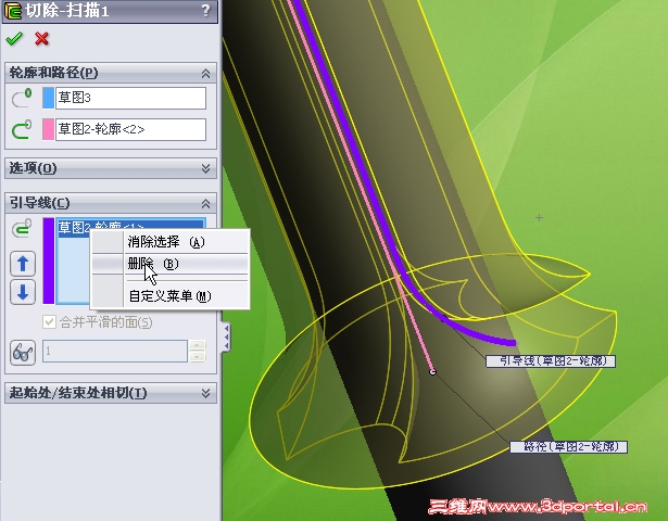

发表于 2013-12-3 15:50:29 | 显示全部楼层 来自: 中国湖北武汉
我打开看了,没有问题呀!你是把人家的扫描删除了再在上面重画出问题了是吗?
 楼主| 发表于 2013-12-3 16:14:32 | 显示全部楼层 来自: 中国上海
xuxinzhi2006 发表于 2013-12-3 15:50 static/image/common/back.gif
9 Q! e2 T" }7 u, ?/ {2 n我打开看了,没有问题呀!你是把人家的扫描删除了再在上面重画出问题了是吗?
' V$ Z* i3 \7 W% P3 |; Q不是 我并没有删除原图的引导线,我删除的是编辑扫描里面的引导线,然后重新选择那条线,就选不上了
 楼主| 发表于 2013-12-3 16:23:00 | 显示全部楼层 来自: 中国上海
我自己弄的时候按照原图把引导线和轨迹线放在一个草图里面也是选不上,不放在一个草图里面就是选上了无法建模.如图

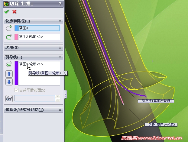

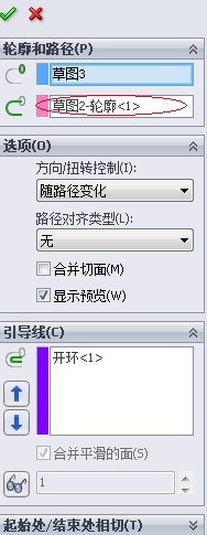

发表于 2013-12-3 16:41:41 | 显示全部楼层 来自: 中国江苏南通
引导线选择区单击鼠标右键,打开选择管理器(Selection Manager),选择开环,再点。
! n# D( ?+ h0 y  M3 o
 楼主| 发表于 2013-12-3 16:49:46 | 显示全部楼层 来自: 中国上海
sywpl 发表于 2013-12-3 16:41 static/image/common/back.gif
7 A/ I: P8 N8 i. R* J3 `引导线选择区单击鼠标右键,打开选择管理器(Selection Manager),选择开环,再点。
- n: e2 b, }: ]+ i0 l) a# D* y3 J
还是不行的,您看我给的图,选择的就是开环!

发表于 2013-12-4 07:48:31 | 显示全部楼层 来自: 中国江苏南通
路径也被你改过了,

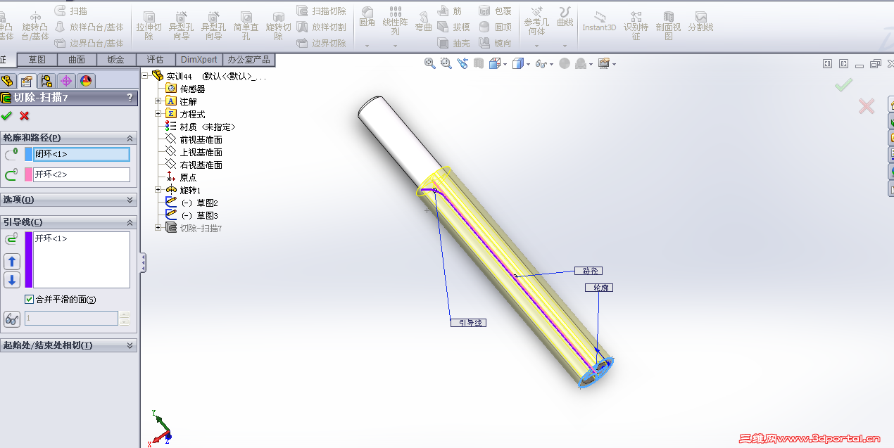

发表于 2013-12-4 13:38:55 | 显示全部楼层 来自: 中国广东汕头
xieyuanxu 发表于 2013-12-4 13:06 static/image/common/back.gif9 d* Q* y7 k* t
这位朋友您好,这个特征不是版本问题,具体操作5楼已经说明了,是可行的.您可以试试.
5 J- |9 G2 C; \# |嗯,我试了下删除原图的引导线后,要选择组才能选中,另外如果自己画,草图和引导线的几何关系很重要吧。+ S: u; y- v+ B  H

发表于 2013-12-5 18:39:38 | 显示全部楼层 来自: 中国江苏南通
" d5 J. [- r% c4 u2 _5 N6 L# u
! v) U  {" f3 C4 E, b4 m, H- `- t- {实体的带路径扫描切除,是比较麻烦的,你没搞清原理哟,简单说是路径的起点用一个穿透是远不够的,需要与剪切外轮廓重合(虚重合),实际搞的时候,我都是建立剪切方向基准面再路径-画轮廓,穿透,扫描。1 W6 ], V1 l2 N* n0 x! J9 c
