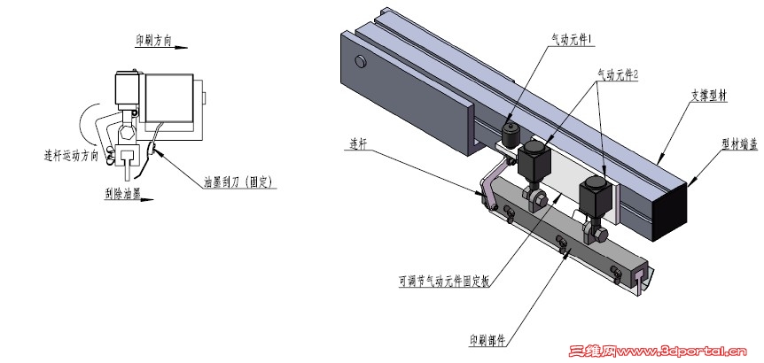

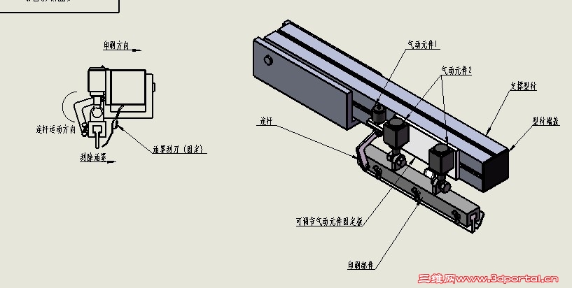

气缸能不能自己摆动  是刮刀能碰到印刷部件?

求指教啊  大大们、前辈们,我查了好多资料了,但是还没弄懂摆动气缸到底是怎么摆动的
 楼主| 发表于 2013-12-3 15:39:32 | 显示全部楼层 来自: 中国上海
就是不需要后面那个小气缸带动连杆,这边的两个气缸可以直接使印刷部件摆动一定角度?——坐等啊  各位大哥
发表于 2013-12-3 16:01:38 | 显示全部楼层 来自: 中国河南南阳
你这个结构用的不是摆动气缸啊,摆动动作是靠连杆机构实现的,稍微改一下,气动元件1可以不要,只需要气动元件2带动上下就可以完成刮墨动作了

 楼主| 发表于 2013-12-3 16:45:58 | 显示全部楼层 来自: 中国上海
诺瓦尔 发表于 2013-12-3 16:01 static/image/common/back.gif
% U: Z3 F8 d4 x- N5 ]8 b你这个结构用的不是摆动气缸啊,摆动动作是靠连杆机构实现的,稍微改一下,气动元件1可以不要,只需要气动元 ...
1 `( P, c$ k. A6 c6 S" G
气动元件2只能上下调节,不能完成刮墨动作啊?你是怎么理解的,帮忙解释下嘛,谢谢
