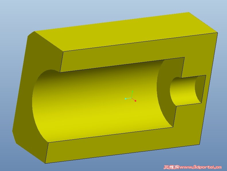

现有尼龙62mm长,40mm的四方一断,共108件.要车到四面40-0.1mm60长,内孔一台阶,大孔50长车到25,小孔10长车到11.四方外面倒3mm的角.在车床上如何加工?不会上图.

发表于 2013-12-4 08:50:32 | 显示全部楼层 来自: 中国湖北黄冈
楼主,工件是这样的吗?

: {/ X7 U) Q/ ]: e. [3 J+ c楼主,工件是这样的吗?
9 [, G0 h- k' g) [9 Y2 r( _& _( Y
( o* z! d3 L' A, A: w
是的.只不过11孔是通的.是导向块.我今天上四爪车的.也不知道能不能达到要求.8 I( ~9 M( Z" D- w3 C

采用工具铣加工不是更方便吗?
发表于 2013-12-5 09:37:22 | 显示全部楼层 来自: 中国山东烟台
三爪卡盘加开口套,就搞定了
发表于 2013-12-5 10:10:40 | 显示全部楼层 来自: 中国山西太原
有车床上用四爪夹住工件,车端面达到要求长度,比上铣床方便,公差要求容易达到。
 楼主| 发表于 2013-12-5 19:49:54 | 显示全部楼层 来自: 中国江苏无锡
% }5 w+ _/ l5 Y0 ^
gaoyns 发表于 2013-12-5 10:10 http://www.3dportal.cn/discuz/static/image/common/back.gif
) y/ ]# h" f: n0 V5 z5 q有车床上用四爪夹住工件,车端面达到要求长度,比上铣床方便,公差要求容易达到。
8 N5 N; T& k( y) Q
8 U- J) L/ ~# B; J问题已经解决了.是买的小与40的尼龙板,锯床下料成单件.在刨床刨,然后上车床加工.基本还行.我觉得直接买55的尼龙棒先上车床外径加工到52.5mm.内孔加工好,割断,车好另一端面.然后在上刨床刨到40尺寸.好加工一些.

mengfansheng 发表于 2013-12-5 09:37 static/image/common/back.gif9 Y+ D- a8 d: z9 J7 s
三爪卡盘加开口套,就搞定了
- \: ]4 J8 z1 a, x9 c
三爪不好装夹.什么叫开口套

& q5 a+ g5 x9 l. [采用工具铣加工不是更方便吗?
, ?2 C% c8 p! L; `& E/ k' W6 G; j
怎么铣呀?中心不好定吧
+ _, e! p, ~1 N5 Z$ ~
发表于 2013-12-6 15:22:03 | 显示全部楼层 来自: 中国山东烟台
就是一个套筒,切开它就行了,把四方的放在套筒的内孔,三爪卡盘夹紧开口套,开口套夹紧四方,也夹紧了中心也确定了
