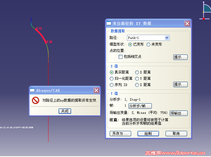

Abaqus 问题 (为何没有Abaqus板块 其他有限元交流区太杂了)
) V3 y- U- x+ j6 k, O5 C, \
" y# D% K. P8 k. v) m/ w' J内压静力分析
1 d/ |  c0 D3 b  W1 }( e2 q3 g      想绘出图中红色路径(开始-末端)应力图  遇到如图错误“对路径上的XY数据提取没有生效”% M/ c8 h4 A! X0 l/ ~* v; C
                     不知道哪位知道是什么原因造成的  给书的作者发邮件  过了4天了还没回
9 o& W: R5 N$ J& T7 r. d& B/ k8 o% S- W' L, u4 R
7 [6 @6 N7 W. I
发表于 2014-1-2 16:43:59 | 显示全部楼层 来自: 中国浙江台州
文件发来看看。
发表于 2014-1-2 18:58:40 | 显示全部楼层 来自: 中国北京
选择未变形看看
