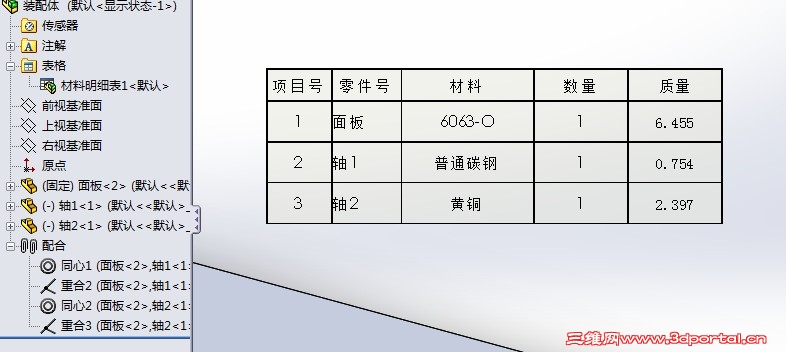

,材料明细表,没事做,随便画了一个SW2013* Y0 k; g* w( S) O8 d
1.jpg   G: f0 Y' }6 s: v" s
单个零件都要指定材质后才有属性
" Y0 M0 e9 u5 T/ ^2 F/ r1 r) D: q/ B0 s5 @, h% v
碳钢1 Y0 J" \, a+ R
; ^$ B. ]2 ]2 e) T% h9 P) [黄铜! A$ c6 e8 [9 }/ P9 x9 \% |
3.jpg " k1 [0 t0 W& d6 }
然后点击材料明细表,链接到属性
9 L: @6 `; L& d7 U) d1 b2 G 4.jpg
% x6 d+ C. X$ S" D/ A$ t9 C5 K  P7 S
goto3d + 2 应助

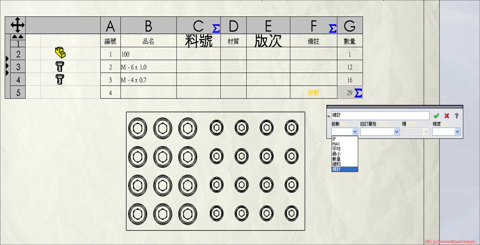

发表于 2013-12-4 16:30:50 | 显示全部楼层 来自: 中国台湾
统计零件总量/ @9 L) m: I& W
圖片1.jpg ! E, `9 p) k# ]+ \

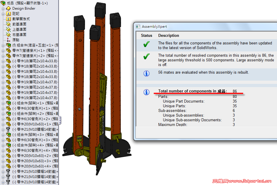

发表于 2013-12-4 16:51:43 | 显示全部楼层 来自: 中国台湾
如果是工程圖中要統計,請參考5樓英雄前輩的做法。
9 C. ]0 `8 q/ M% z" S主果單純只是要只道總數量,用 assembly xpert 的功能即可。
0 h1 P# W( O' L1 w+ ^1 o" P& B0 S+ z, @7 R4 f4 \: U+ z4 ^
2013-12-4 下午 04-53-07.png # E  H* P/ }$ u; }0 b) `  R

发表于 2013-12-4 19:27:53 | 显示全部楼层 来自: 中国江苏苏州
hero522 发表于 2013-12-4 16:30 static/image/common/back.gif
: X1 _! |2 I  S/ [统计零件总量
' b5 {( Z8 N6 O, N这个阿拉伯字母 “总合的字母”是怎么出来的,我还不清楚,请指教。* o3 \8 N* O, z# }7 t/ X. A# o

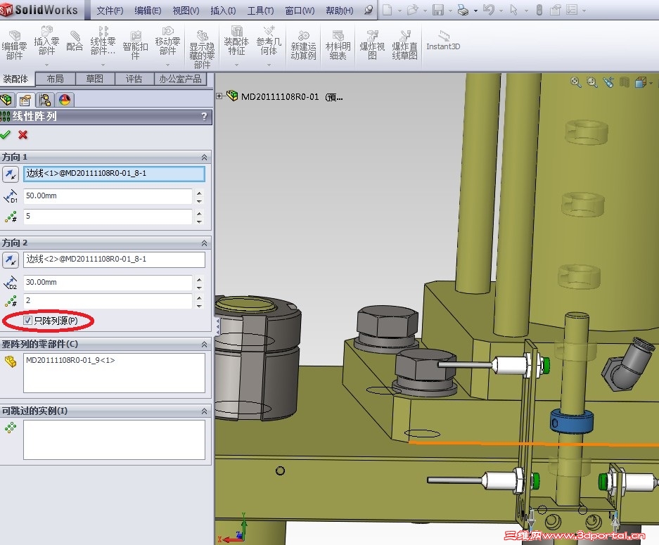

发表于 2013-12-4 20:44:04 | 显示全部楼层 来自: 中国广东江门
如何解决装配图明细表中零件数量统计错误的问题?有时插入零件过多后,删除部分零件,但装配体零件统计有时有计错,是什么原因,如何解决?
发表于 2013-12-5 08:33:31 | 显示全部楼层 来自: 中国辽宁盘锦
林碧 发表于 2013-12-4 19:27 static/image/common/back.gif
9 W5 O1 H' a* L% Z4 r这个阿拉伯字母 “总合的字母”是怎么出来的,我还不清楚,请指教。
! _8 I! @( N; Q/ c0 _) K4 D鼠标停到表格左上角的十字星位置就会出来了

发表于 2013-12-5 22:24:41 | 显示全部楼层 来自: 中国广东江门
