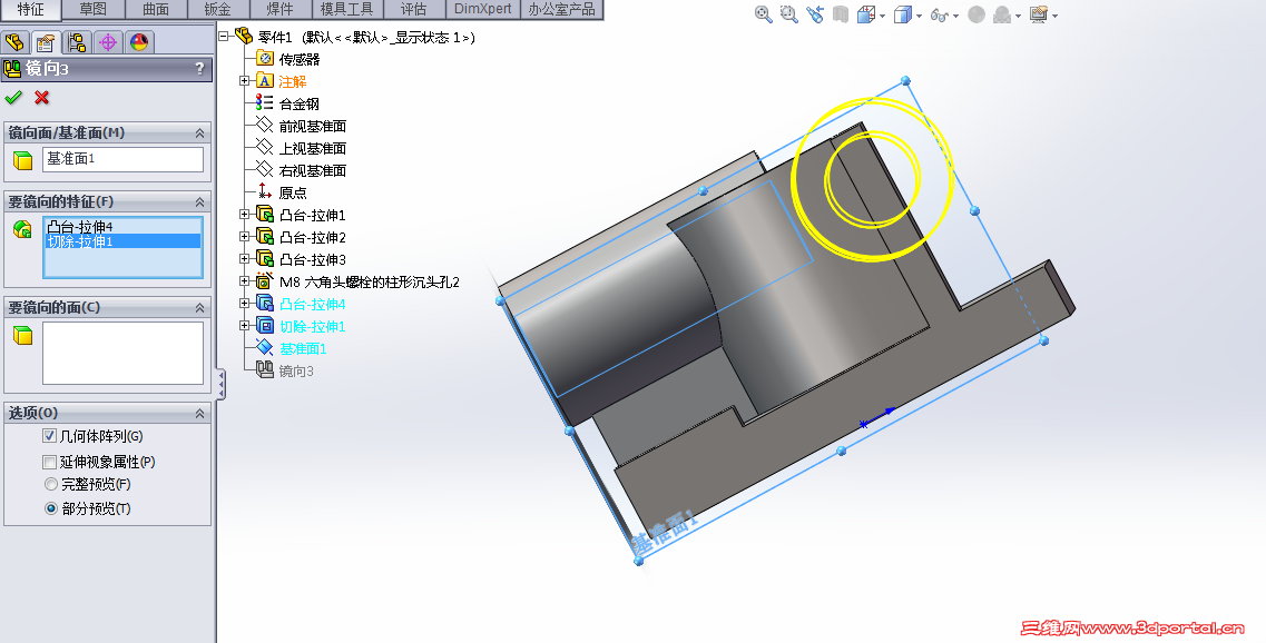

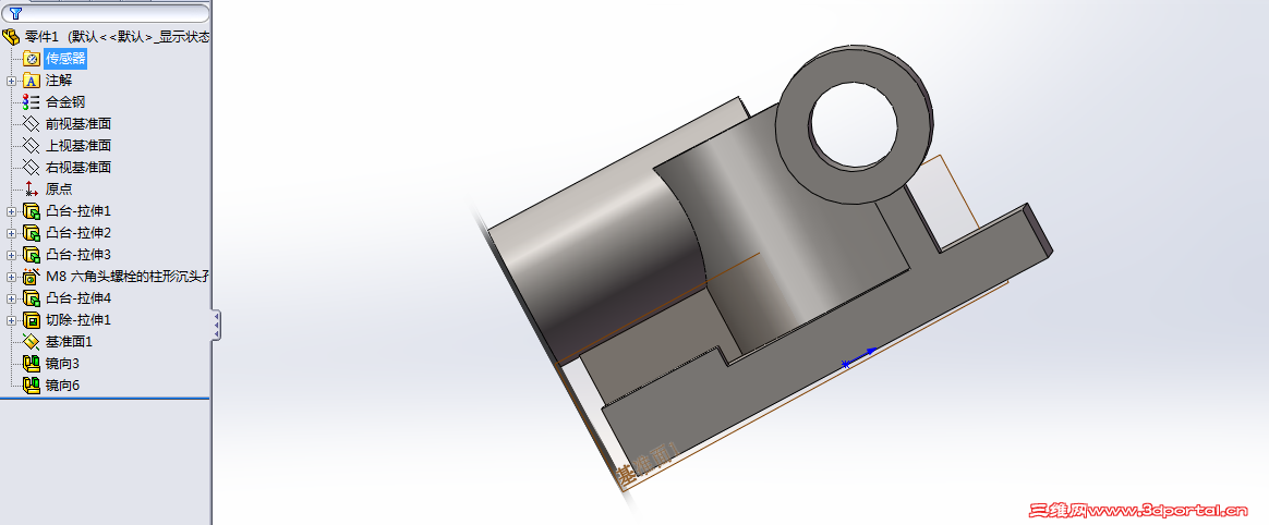

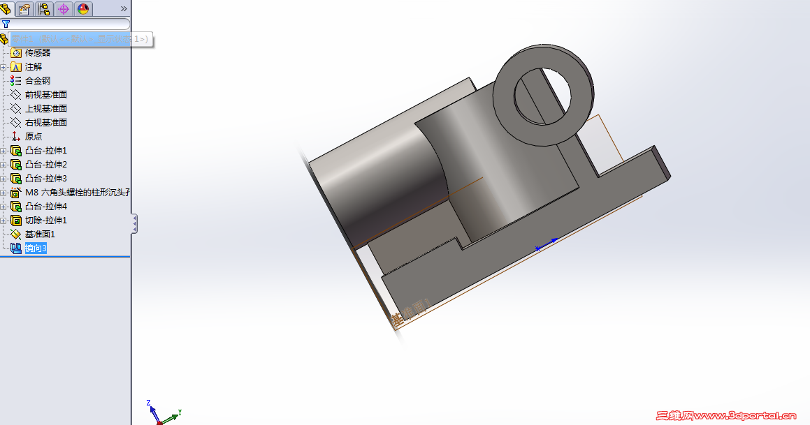

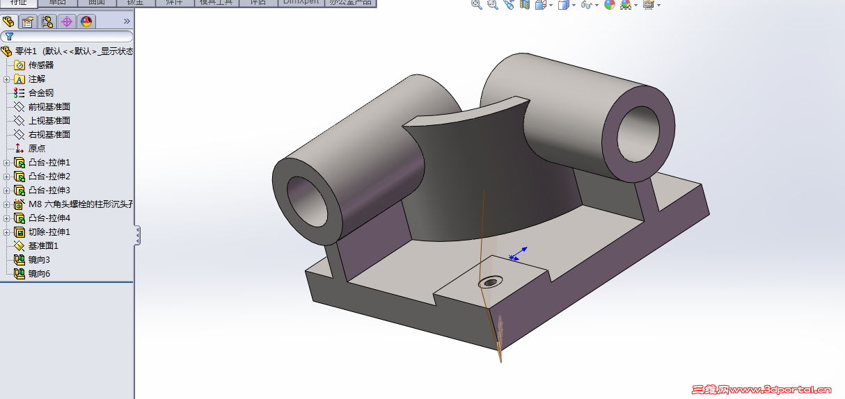

今天拿他们发过的那个讲解教程图来画,发现镜像圆桶的时候如果拉伸和切除一个镜像和分开镜像效果不一样
分开镜像
分开镜像
这是镜像后的孔
这是镜像后的孔
这是一块镜像
这是一块镜像
这哥孔里面的实体没切掉
这哥孔里面的实体没切掉

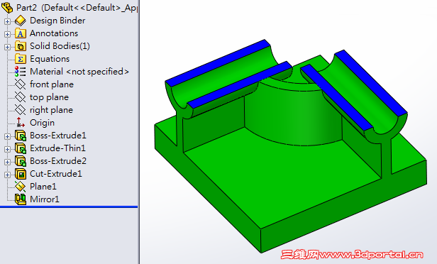

发表于 2013-12-4 13:17:27 | 显示全部楼层 来自: 中国台湾
參數設置的問題而已吧。俺做的沒問題的呀…- i+ U7 }* D/ L- \. S% Q! j& G
! r8 u5 W, D- U4 _0 |: M2 L  c 1.png
+ T. [; n! o4 |# [$ k3 H$ j5 M+ b! ]4 ]
goto3d + 2 应助

你是同时把两个特征都镜像的吗,
发表于 2013-12-4 13:38:07 | 显示全部楼层 来自: 中国台湾
圖片就可以看出是兩特徵一起鏡像…

发表于 2013-12-4 19:29:47 | 显示全部楼层 来自: 中国广东东莞
很明显,LZ只镜像了圆筒的两个特征,并没有选择圆筒下面的筋牲(应该是三个特征才对)

还想请问,为什么如果分开的话,还是两个特征就可以切除掉了呢
发表于 2013-12-5 08:28:52 | 显示全部楼层 来自: 中国辽宁盘锦
gt.adan 发表于 2013-12-4 13:38 static/image/common/back.gif
* `! f1 w# r6 W2 v$ Z6 x; K圖片就可以看出是兩特徵一起鏡像…
- ~- ^* T2 K! x( g- \9 \5 f如果拉伸或切除到某一参考面的拉伸或参考特征做镜像,镜像后的特征可能就会不一样
goto3d + 2 应助
 楼主| 发表于 2013-12-5 08:32:08 | 显示全部楼层 来自: 中国河南洛阳
阿帕奇 发表于 2013-12-5 08:28 static/image/common/back.gif
( e& i9 u# E2 F如果拉伸或切除到某一参考面的拉伸或参考特征做镜像,镜像后的特征可能就会不一样
! \5 Y. ?5 t4 M' w$ e: @' ?. F醍醐灌顶。版主说的非常正确,你一说这个问题,我想起来,我的切除是直接设置到拉伸的断面的,太感谢了,以后还要跟着你们好好学习才是,

: ^8 n+ m1 A5 y+ @% Q原因我想是镜像的特征也会使用原来的参考面导致的变形问题,如果这种镜像想成功,我选择了面镜像有时会成功

謝謝版主說明,這也是阿丹所謂「參數設置不當」所造成的結果。
6 ~% x: p2 _: ^# U" t% Z* W  }拉伸長料/ 除料「至某一面」後的鏡射,往往會造成不可期的結果發生,9 q- A4 R. c* O
例如找不到參考面而亮紅,或是成型了卻不是自己要的樣子

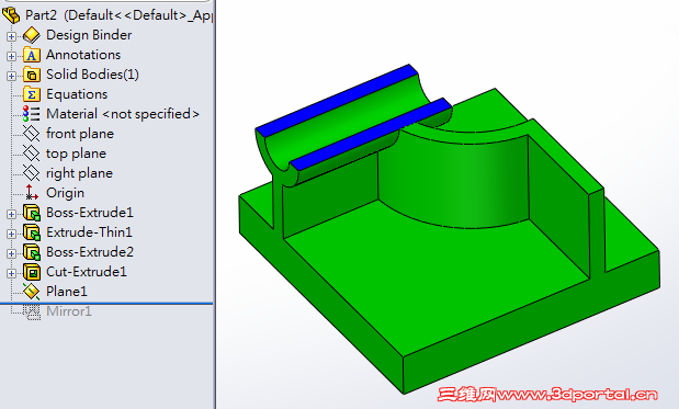

為避開這種不可期的錯誤,阿丹通常會因時制宜另採他法建模,並沒有特定的方法。' Q+ H% z4 H. A
簡單做一下分享思路,並謝謝阿版的接續討論~~  }( n; n# k; ?( v; G. w
& c/ r% M8 ~( J/ n) k8 F+ t- J; l3 { capture-1.gif
8 A# W% f* O. R, l2 O1 \& u, q
