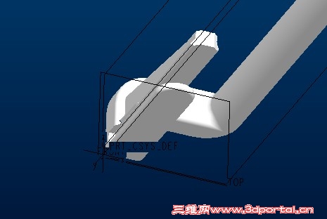

[求助] PROE5.0设置默认背景颜色为蓝色后。基准变黑 。咋解决
发表于 2013-12-4 17:40:35 | 显示全部楼层 |阅读模式 来自: 中国广东中山
QQ图片20131204174738.jpg    基准颜色咋变回那个黄色啊。···   求解~~~~
发表于 2013-12-4 18:10:18 | 显示全部楼层 来自: 中国广东东莞
你转到基准面的另一面看看 会不会 还是黑色、?
 楼主| 发表于 2013-12-6 08:12:25 | 显示全部楼层 来自: 中国广东中山
ganyiwei 发表于 2013-12-4 18:10 static/image/common/back.gif; D  I. m7 P7 r% K2 N& t
; D& Y2 X$ {8 G9 h# p  G! J( f
是黑色的。一开PROE就是黑色。。  现在我要调成一开PROE是正常黄色的???7 a' y$ H( F5 `% ^) z5 J
发表于 2013-12-6 08:35:45 | 显示全部楼层 来自: 中国湖北黄冈
______、忘 发表于 2013-12-6 08:12 static/image/common/back.gif$ P/ A( e5 k4 _% z; S% b; V

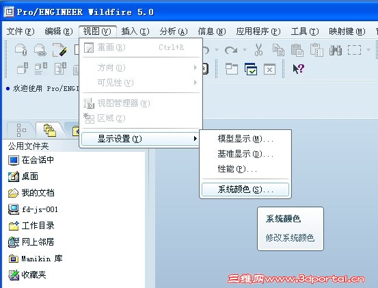

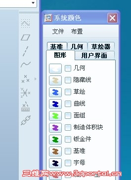

7 {$ J$ ]: f7 Q  x; r& g1. 设置在“视图、显示设置、系统颜色”,- l+ j( [& O% ^7 `1 [& \
2. 在出现的设置框里第8个就是基准的设置按钮。
9 [5 S% P: Y8 {+ q6 _  @# Q3. 附图3是设置前,- l/ y$ Y/ s6 }4 w& |4 X% F& a2 Z' q

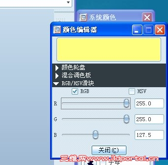

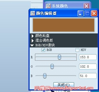

4. 调整R、G、B3个滑块如图4,图4是设置后的颜色。% B2 g' S. F' T3 D# O

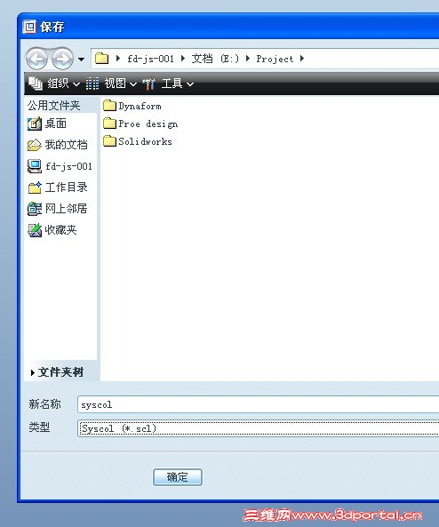

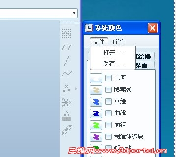

5. 后按上面的“文件”,选择“保存”。并存在配置目录下面,文件件名为syscol.scl,见附图6,按“确定”推出。( \+ O( S( V7 `
6. 在configure文件里设置好syscol.scl的搜索路径,存盘。
3 t( Y( f; v( M6 P1 i# k4 c下次启动pro/e就可以了。3 A! D( B- s& R4 U) Z
 楼主| 发表于 2013-12-6 12:26:56 | 显示全部楼层 来自: 中国广东中山
tangcarlos3d 发表于 2013-12-6 08:35 static/image/common/back.gif
5 C, p6 k. M% h2 s) r1. 设置在“视图、显示设置、系统颜色”,6 k% M& T1 v* X  |( |/ [
2. 在出现的设置框里第8个就是基准的设置按钮。' l7 ?+ k. G6 v) K5 o4 r7 Y* f
3. 附图3是设 ...
, g6 m; K+ m7 ]. M! F7 k# w
这方法也行。。不过不是我说的那种。。我用的是 QQ图片20131206123118.jpg   原本用这个方案 它的基准本是黄色的。设为默认方案保存后 ,再次启动PROE 就变成黑色了。。  咋让它正常
发表于 2013-12-6 13:30:54 | 显示全部楼层 来自: 中国湖北黄冈
______、忘 发表于 2013-12-6 12:26 static/image/common/back.gif: r( x8 B- W, K& U: v  c
这方法也行。。不过不是我说的那种。。我用的是  原本用这个方案 它的基准本是黄色的。设为默认方案保存后 ...
% I6 |. l) e- y
按我的第6条,在配置文件里设置搜索路径,并将配置文件放在pro/e的启动目录里。
 楼主| 发表于 2013-12-6 17:58:18 | 显示全部楼层 来自: 中国广东中山
tangcarlos3d 发表于 2013-12-6 13:30 static/image/common/back.gif, r, \2 Q" f8 Y1 }
/ Y! z* H- o9 Q; m1 O: a; G: j是这样做的啊  问题是他的基准颜色不对  背景已经改了。
