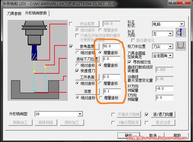

不知道是不是在杂项变量里设置 不知道怎么设置??

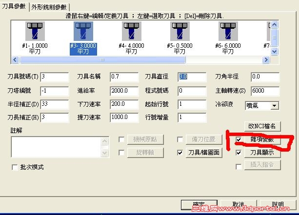

我開V9的POST是" r; t* G6 y: b! R2 g& `7 p
302. Absolute or Incremental [0=ABS, 1=INC] (mi2)? 0
2 F+ j: k  R$ v, @! e4 k' i在雜項變數的第二欄可以更改. L, c' j8 b2 X& [
刀具設定欄位

改改后处理
