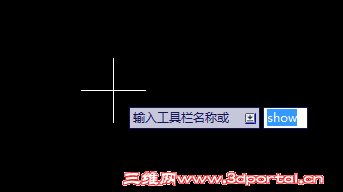

如图所示,求大神解决,万分感激!!!: s. B& B8 q/ Y/ Q# g; k* x! z* T

不用解决啊,它是提示你选择图标工具还是手动输入快捷键绘图。

0 k! Q, w! {$ [5 s+ w: x问题是之前没有,而最近打开一个文件或新建文件的时候都会自动出现

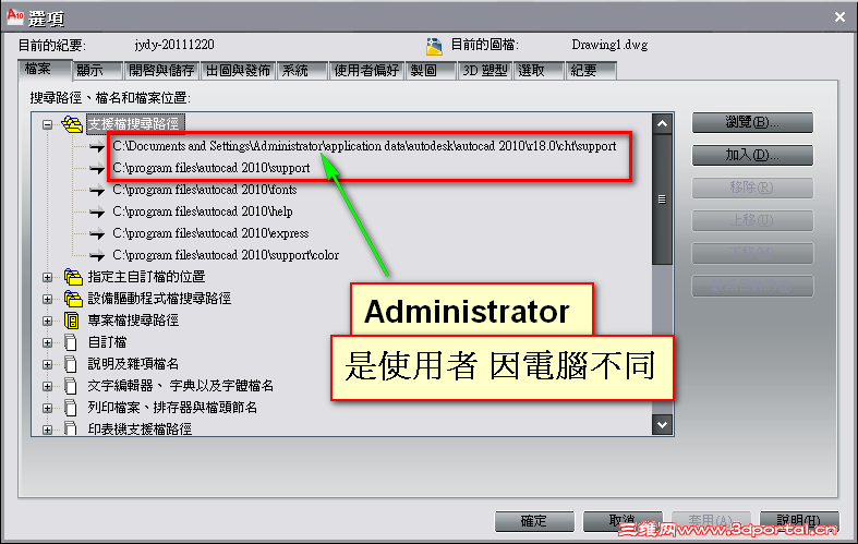

如果輸入 -TOOLBAR指令: 指令行方式開啟工具列。
' M9 u" c7 K* |: b, d  W就會出現這訊息!; O; l* B4 \6 x4 t6 q
1 C1 z# i! Z* \' b看樣子是外掛程式的問題,你是不是有安裝其他外掛!( x4 p! Y6 l7 k& J* g4 G' N+ k
$ z! q0 S; J5 W這個情形 若有打開「F12」就會顯示/ w& J% R8 `+ ~) `' F, q/ ~9 s- x
0 K( l; Y6 R4 S+ f# M- F% s
% P) h+ r0 O6 g( A% \: E- z/ t"打開"或"新建"指令結果變成"開工具列"指令,有可能是設定跑掉或中毒5 N3 d1 ]0 n1 F- n, Q
3 R9 X* _4 l, o$ e4 l設定跑掉,請看以下 2個路徑7 v$ @  I: W6 N3 R' i3 a  g2 {
若跑掉 重新加入即可
+ S7 B/ J% w2 O- l& f  \: G6 s 2013-12-11_150521.png
