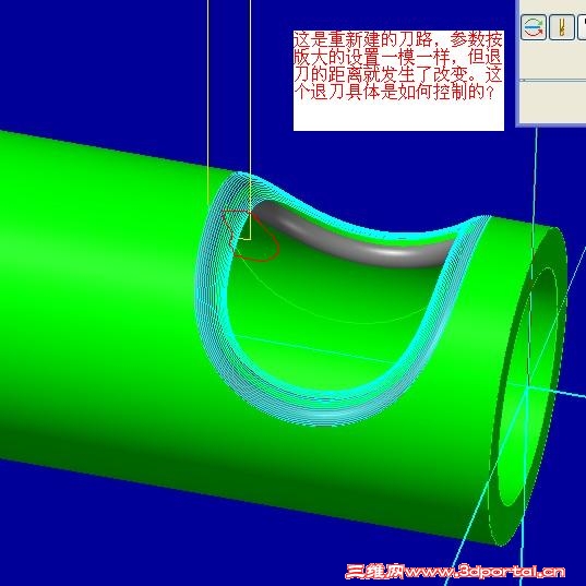

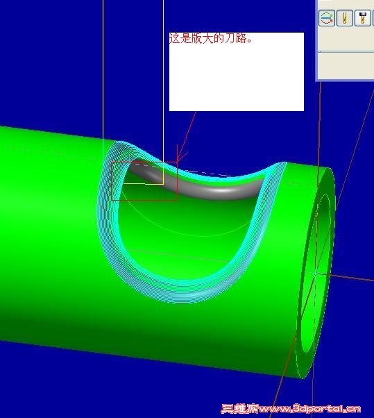

论坛上下载了一个版大的刀路来学习,遇到一个问题想请版主大人指点一二,如图中的那个退刀点,在做刀路时我压跟就没有设置什么退刀的参数,一计算它自动生成的,如果不要那个退刀该如何来取消,  还有就是退刀距离具体是如何来设置的。找了半天都没找到, 有大神说是在编辑刀路里面,可里面的参数都是灰色的,改变不了, 还请版主大人指点迷精,谢谢! 谢谢!  版主千秋万载,一统江湖!!!" A9 F/ o( D9 y* u/ t

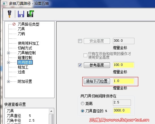

发表于 2013-12-5 09:42:40 | 显示全部楼层 来自: 中国上海
其实就是这个。
 楼主| 发表于 2013-12-5 15:40:39 | 显示全部楼层 来自: 中国福建厦门
