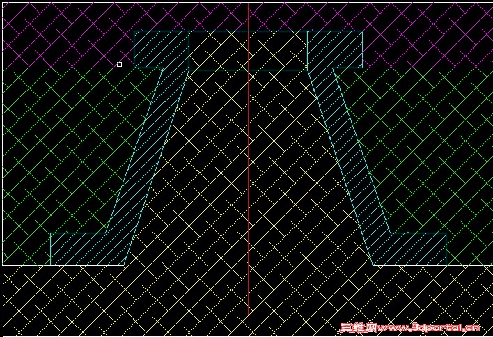

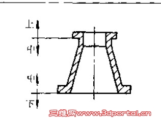

1、此零件在铸造时分型面如何分才能方便取出模样?
4 C* n7 ^% X% x/ _8 n2、按书上是这样分(第二张图),按书上的分法是不是我第三张图所示的那样?假如是的,中间的部分如何取出?
' T% j* D; A! W9 J* ?谢谢

中间的模具是对开的(half)凹模。

中间的是砂型,铸造后捣碎就是。

分型面有两个, 而LZ给的第三个图只有上分型面,下分型面呢?没下分型面,中间部分当然取不出了。
8 r. [& Q  G1 k
3个呀,下面有的呀 黄色的那个
发表于 2013-12-7 17:49:05 | 显示全部楼层 来自: 中国山西太原
这个铸件的模型分型面是过中心线的中心面,将模型分成左右两半,造型时砂箱接口与分型面重合,模型容易从两砂箱中分别取出。中空部分为砂芯,分型面水平放置较方便。

如果能左右分型那是最好的,两箱就可以。如果左右分不了,那就按楼主画的那样两个分型面三箱,中间的做成芯子就行。
