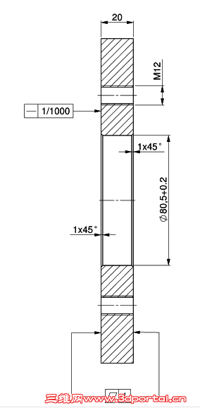

图中平面度和直线度是不是重复了,1 v# w  S- w1 m% N" b1 J/ `5 }# `
是去掉直线度还是平面度?
图

直线度是对平面内任意一条线而言,平面度是针对整个面而言。

平面度包含直线度,个人认为可以只用平面度。

图中没有平行度。平面度包含了直线度,如果二者精度一样,直线度可以取消,因为直线度只标了一个面,平面度两个面都要求。) Q1 ?9 W7 k% C
不过图中的直线度与平面的精度要求不一样,二者有矛盾,直线度为每1000mm误差为1mm,按比例看法兰尺寸远不到1000mm,而平面度就指法兰平面,所以直线度精度高。这样平面度合格了,直线度不一定合格,因此这样的设计是不合理的。

作为一个检验,见到图纸我就会想这个直线度有什么作用,看楼主这个零件,直线度完全是多余的,这条线其实表达的是一个面,平面度足矣;如果有要求,还可以加平行度、垂直度。

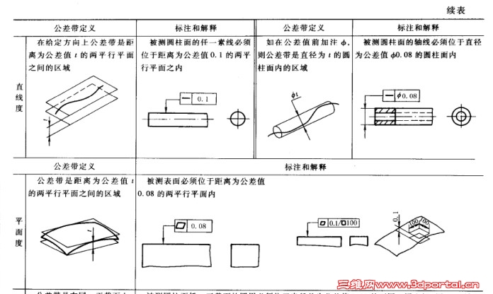

9 P4 w5 U( ]5 @0 Y6 X8 ]7 j平面度公差:被测面的任一素线必须位于两平行平面之内。
+ g3 N- Z6 a' E0 i# L6 z, t) `直线度公差:被测表面的要素,必须位于平行于两平行直线内。7 Y* z3 f! i0 Z5 i" w- A- S1 X) o
( T" s, y7 a9 \0 |, y- r4 l5 A
同一个平面,不一定会同一直线度吧?这两个是不同的概念.

个人认为:1.直线度没必要,你的目的是让两个平面平行;
& ^: d# j2 Z  b1 @! S      2.标注一个面平面度就可以了,作为基准;
- e% U2 F7 E* u  c% y: G      3.以基准面再标注两平面的平行度,这样就能很好的约束了

从这个零件的结构分析,无论标注是直线度和平面度都不是最佳标注。车磨刨铣都可以保证其直线度和平面度的要求而最终导致这个零件不能使用的现象。很简单,两个平面不平行就可使零件报废。因此,最佳标注是标注这两个平面的平行度。指定基准也好,互为基准也好,平行度是最佳标注。否则可能产生这个零件直线度和平面度检测都没问题,平行度不行而不能用的结果。这种现象并不少见。
