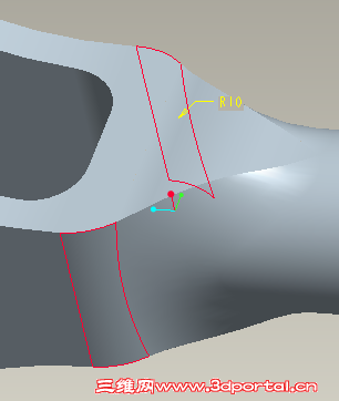

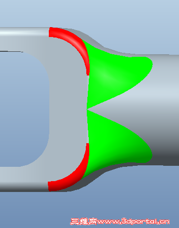

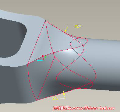

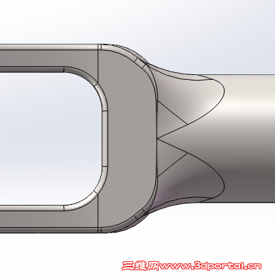

proe如下图的倒圆角:R10与R20圆角相接,R20圆角没有出现预期结果,且凸出原平面,希望达到下图中solidworks的效果,求帮助,谢谢啦+ ?; y+ y- s: o1 ^$ }! \3 g  V
R10圆角
R10圆角
R20圆角
R20圆角
solidworks中倒出的结果
solidworks中倒出的结果

你用PROE和SW画的特征不一样多啊,如图,少了一个倒圆角特征。。。。。。。红色标识部分。。。。。。。你太粗心了。。。。
 楼主| 发表于 2013-12-5 16:59:16 | 显示全部楼层 来自: 中国河南郑州
谢谢提醒,那是在R10和R20倒完之后再做的
