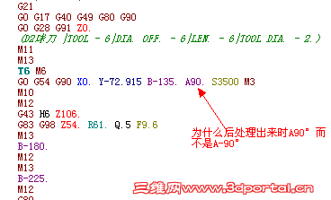

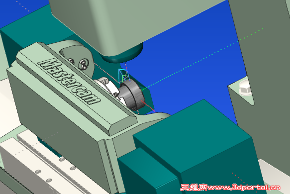

5 }8 G- Q" S# e6 I6 [  S# G为什么我后处理出来的程序A轴角度与程序相反  在X6里模拟没问题的 为什么后处理出来就变了 求各位大神帮帮忙

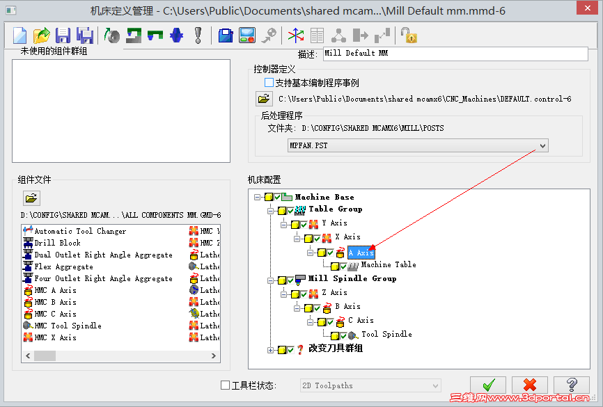

发表于 2013-12-5 18:47:10 来自手机 | 显示全部楼层 来自: 中国天津
直接去改机床设置,控制器里面的轴设置去吧,或者更改轴平面

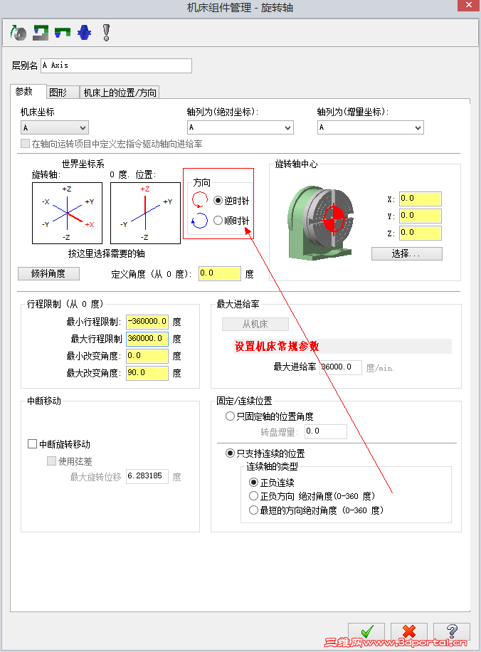

发表于 2013-12-5 19:17:53 | 显示全部楼层 来自: 中国四川成都
A轴方向.png A轴方向2.png 5 P" n6 f& T& V0 ?7 J
机床组件里面改
 楼主| 发表于 2013-12-5 19:52:23 | 显示全部楼层 来自: 中国江苏苏州

发表于 2013-12-5 22:18:26 | 显示全部楼层 来自: 中国广东深圳
8楼方法如果只是单独改的控制器,你需要再次载入机床文件。
: J! I+ C1 U. m: P* E' l4楼,8楼都不适合你的话,* A0 |9 |9 Y" V1 b
你只有改机器了。
 楼主| 发表于 2013-12-6 08:21:22 | 显示全部楼层 来自: 中国江苏苏州
好了谢谢各位  我自己改了下后处理就OK了
