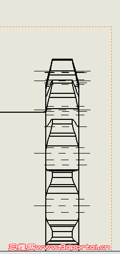

这个是齿轮的,这么多的线条是干吗的?有时做别的东西的时候也有,怎么消除?

你说的明显就是那些中心线和虚线,中心线是代表此处有截面是圆的特征,而虚线则是该特征不可见的边线,但你得图上面虚线都过了零件的边界线,不知道是不是你画得辅助线,如果是,点击隐藏即可.你可以选择视图模式为隐藏线不可见模式.如果还是不明白,你上一个文件我看看.

是不是开了 观阅临时轴?

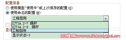

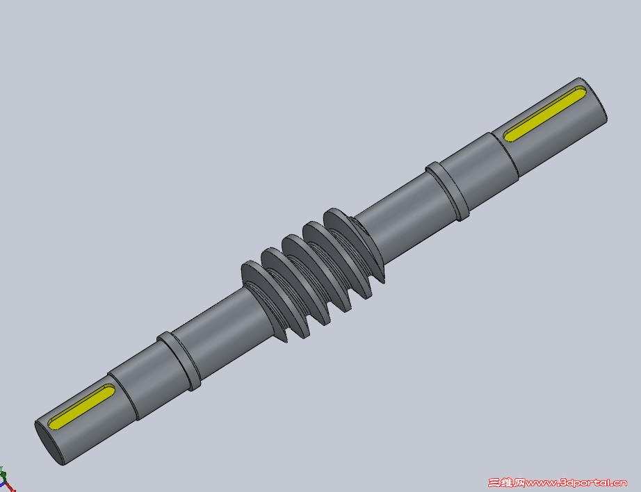

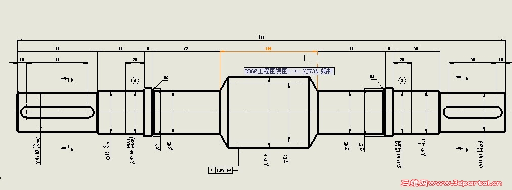

6 Q4 W; y- ~- {" X9 ?( l9 c5 Q齿轮的一时没找到,我正在做的是蜗杆,齿轮也是一样的道理,新建工程图配置,工程图中只需标注齿顶圆和分度圆即可吧,剩下的你还有参数表的嘛!
) j9 H: I# Z  d* e, i; }这样的画就不回有齿轮的轮廓线,有时候主视图和剖视图的齿轮外形线很多很影响视图……
6 R' H4 A7 d! @1 K当然需要表达齿的时候就可以不用这样……
0 u; ~' Z- @5 R6 T$ k, y; K$ g" m仅仅是建议,仅供参考
阿帕奇 + 3

 楼主| 发表于 2013-12-5 16:16:06 | 显示全部楼层 来自: 中国山东潍坊
啥都没准 发表于 2013-12-5 15:42 static/image/common/back.gif: ^' _6 X1 l2 f! A9 `0 n1 }# p
齿轮的一时没找到,我正在做的是蜗杆,齿轮也是一样的道理,新建工程图配置,工程图中只需标注齿顶圆和分度圆 ...
0 b* ^/ f  F; K9 M1 Z2 E配置具体在哪配置,新手求教,请不辞辛劳讲解下谢谢!

" y# K- X" P. a. A* }9 `5 \) W4 ^7 }圆弧的中心线,你也可以设置不自动生成,这样你就可以手动添加你需要的中心线- c% ^5 u' s: l0 _' t& R
如果还想自动,又要大批量删除,那你就框选

发表于 2013-12-6 20:19:20 | 显示全部楼层 来自: 中国广东深圳
中心线呀。只要是圆弧SW就会认为有中心线的,软件才不会管这些中心线对你有没有用,他认为应该有的他就会自动生成。自己删除不要的线吧。这个可以用框选删除,应该能快速删除的
