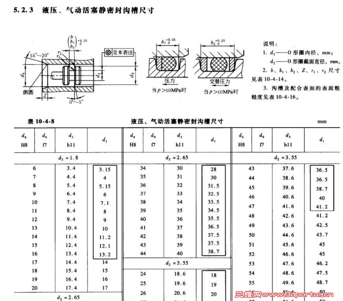

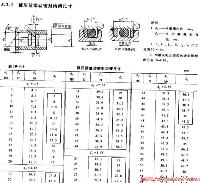

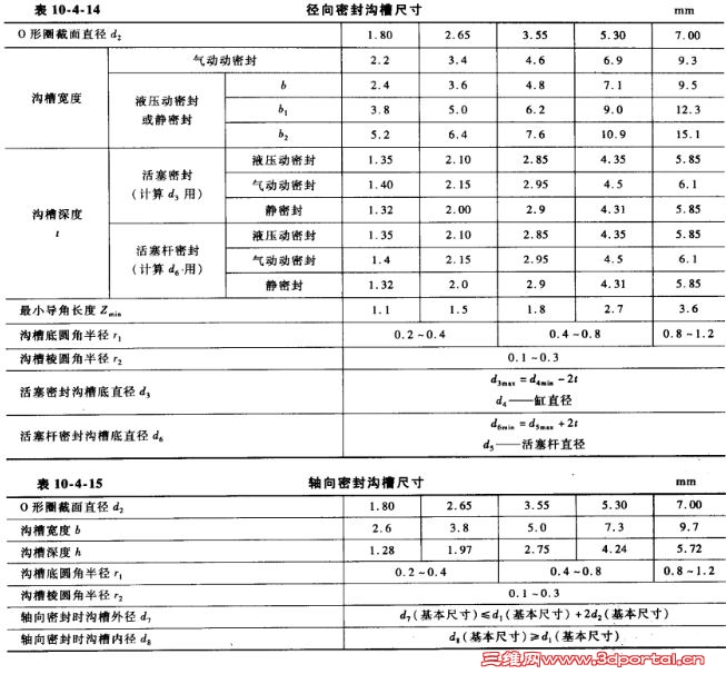

o型圈(密封气体)卡在轴上,比如直径为20的上,想的是我的密封圈线径是2,我的槽宽是1.8 ,还是我用公差负公差来控制,?

发表于 2013-12-5 22:33:38 | 显示全部楼层 来自: 中国江西九江
沟槽的尺寸:槽底直径,槽宽,槽深等数据。确定O型圈尺寸,如果是静密封,那一般可以这样来确认:槽底直径/1.04(拉伸率按4%计算)=O型圈内径;槽深*1.2(压缩率按20%计算)=O型圈线径;考虑到压缩后O型圈截面会变型铺开,槽宽一般为线径的1.3倍左右。当然需视密封的工况综合考虑,只能说大体是这样。另外还有动密封,旋转密封,往复密封,轴向密封,径向密封等等。

发表于 2013-12-6 11:01:54 | 显示全部楼层 来自: 中国山西太原
O形密封圈的沟槽分径向和轴向密封,沟槽的宽度比O形圈的线径大,而深度比线径小,具体见下表:
驿马狂奔 + 3 应助
发表于 2013-12-20 08:25:05 | 显示全部楼层 来自: 中国上海
  O型密封圈线径尺寸是要比槽的宽度和深度尺寸小的,并形成一定的配合间隙。不然装进去很容易边缘被切掉的。具体尺寸标准和配合间隙你可以参考国家标准,网上很多,自己查查,根据槽对应的尺寸选择O型圈的大小。
