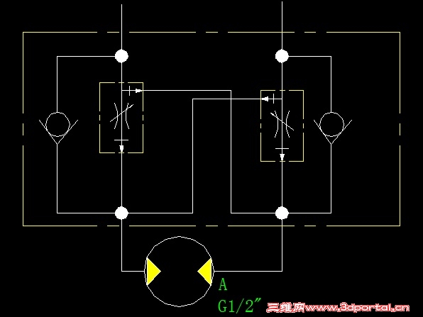

我们公司设计的系统在使用过程中马达速度过快,系统本身是定量泵+多路阀+定量马达,为了解决问题,实线双向减速,可否选择双单向节流阀,若系统长时间运行,是否适合选双单向节流阀,或有其它合适方案

发表于 2013-12-7 11:21:02 | 显示全部楼层 来自: 中国内蒙古呼和浩特
发表于 2013-12-8 08:45:31 | 显示全部楼层 来自: 中国北京
maizim6ff 发表于 2013-12-6 21:29 static/image/common/back.gif3 G6 W! j$ f. O9 D  t
负载变化不大,而且是连续动作,应该采取什么措施达到减速的目的。另外旁路节流是否应该双向各并联一个节 ...
  e9 `# _6 N6 u% M" }) a$ L$ O
多路阀,可以是负载敏感的。比例调速。方法太多了,看你预算成本,看你想动哪些元件。你说泵不能动,现在又说双联泵,真不知道你打算改什么
