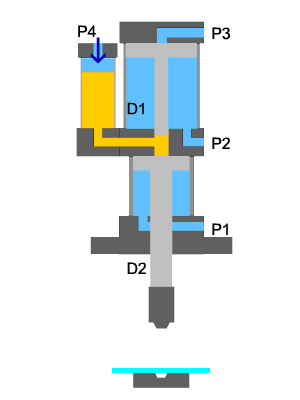

增压缸原理是怎样。有点盲点。
$ m7 D8 d1 U2 H8 q( c& Z- n如图,增压气缸增加的压力是P4,压断板子需要的压力P3增压后,才能压断。* p8 n8 V3 D$ K) U
是不是P3+P4的压力,是需要的总压力。
6 W( x# t7 C5 N. ]) t1 t之前没压断板的时候,增压器已经起了一定的压力了是吗?打比方 增压器它单独起了10Mpa压力。截面积是S1.
3 W8 A/ N% ~# H5 {: C5 g; Q3 I: N液压缸启动压断板的压力为15Mpa,截面积是S2.
4 S+ Y5 G" p' {压断板需要的总压力为: 10S1(即P3)+15S2(即P4)。   而10S1(即P3)是增压器增加的压力是吧。# {* K* e# w) l$ I
, ^/ o  y, c: T" [6 X# T! v8 e
增压器在压板的时候,板未断,会起一定的压力撒,这个压力和液压缸的压断板的时候压力加起来才算总压力。是么~!!!

P4是快进口,有一定压力,但是比工作压力小得多。P3是增压口,原理就是相同压力在不同面积产生不同压强。上缸活塞面积是活塞杆面积的N倍,所以上活塞杆向下运动时,对下面油缸产生对应面积比压强。起到增压作用,产生增压力。5 S" v  h" c* f" l/ V/ K
如果气压表的压强是P,则总压力是F=(N+1)*P*下缸活塞面积
发表于 2013-12-6 10:35:47 | 显示全部楼层 来自: 中国山西太原
如果系统的压力是一样的(当然也可不一样),P4处的活塞面积小,用于推动红色缸的活塞空程下降,然后P3处的大面积活塞产生较大的压力,作用在红色缸的活塞上进行工件的冲压。大小缸的不同压力分工合作,完成工件的冲压过程。

P3是增压油缸的油口?那你意思是P4油缸是工作油缸,P3油缸是增压油缸。?
+ H6 g% `) X% ?; c8 d有点说不过去啊,增压油缸感觉应该一般比工作油缸要小撒。你压力不够,才需要增压啊。  u& r* ~5 D( Q5 E. O
1 x! b, ~9 T1 z7 R- ?0 t/ b# m( Z6 [还有你最后的公式里面的N+1是什么
发表于 2013-12-7 10:58:22 | 显示全部楼层 来自: 中国辽宁大连
Nmob 发表于 2013-12-7 08:22 static/image/common/back.gif
9 @0 K7 F5 l7 Z. F6 jP3是增压油缸的油口?那你意思是P4油缸是工作油缸,P3油缸是增压油缸。?
* D" D5 I1 W; E6 N5 Y有点说不过去啊,增压油缸感觉 ...
7 s2 F/ f& ~  o( {黄色部分是液压油,蓝色部分是空气,P3、P4口都进空气。D1缸(上面)是气压缸 ,D2缸(下面)是油缸。5 f/ R4 @1 f7 u$ a5 a
这个就像,木工砸楔子一样。D1缸向下运动,活塞杆压入D2缸内的液压油里,进一步压缩液压油,增加了液压油产生的压强。9 J2 s' H/ j5 ?  D. x( O/ _
N+1你再仔细看看。

/ m# h3 s0 _& t$ k0 R哦。明白了。主要是刚才油缸混淆了。谢谢~~
