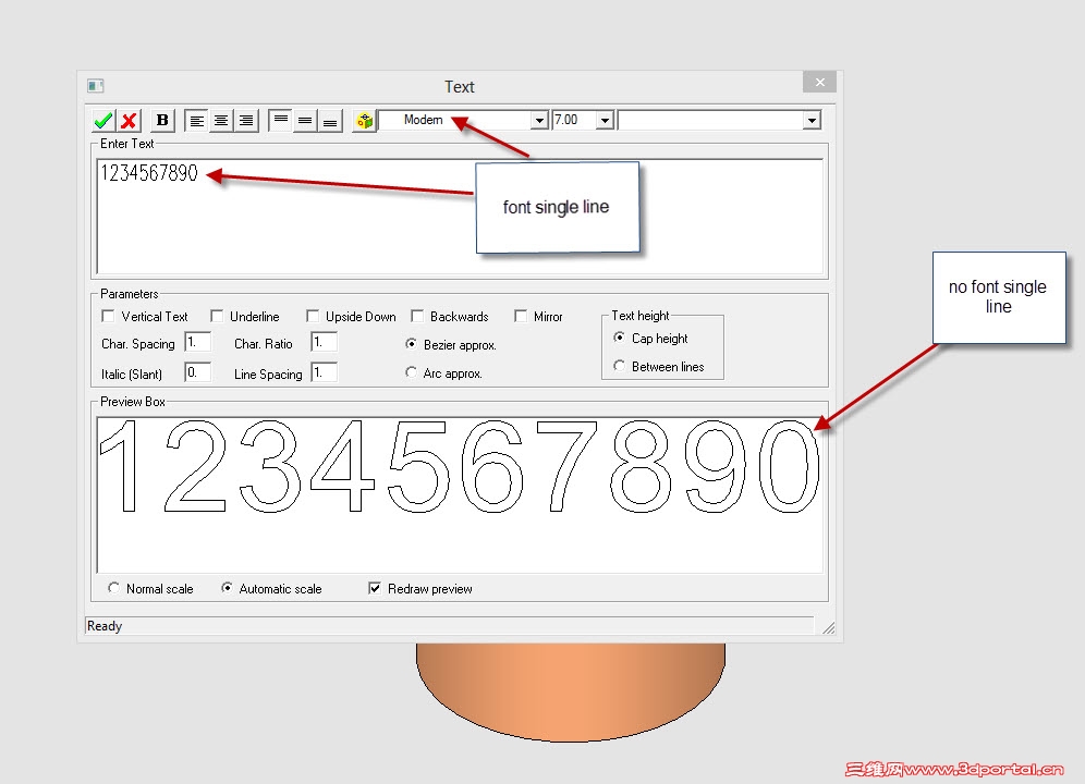

To a single line
To a single line

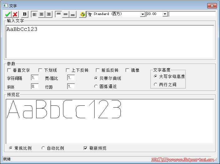

发表于 2013-12-5 23:53:31 | 显示全部楼层 来自: 中国广东佛山
是否想要下面图片这个,还是E11字体库?如果要E11字体库就是系统字体库C:\Windows\Fonts

 楼主| 发表于 2013-12-6 00:00:39 | 显示全部楼层 来自: 泰国
thank you deqjhwxf

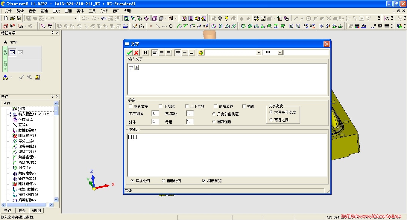

发表于 2013-12-8 11:26:50 | 显示全部楼层 来自: 中国广东东莞
deqjhwxf 发表于 2013-12-5 23:53 static/image/common/back.gif. H, R, L, p1 G8 M+ r: A: ~, ~
- d: m" N- A% `4 R) c
为什么我的E11输入中文有问题?
发表于 2013-12-8 13:09:33 | 显示全部楼层 来自: 中国广东广州
4楼没有选字体.# P1 e* K  m! z) P
3 p# _- N+ W( S  w8 c6 p还有,CimatronE目前还没发现哪种中文字体能支持单线.
$ A! q8 M3 n, U2 J
9 ]) @' `! v- ]4 \* w6 G4 YIT的话,北航自己做了字体.但是在E里面用不了." H5 m8 n4 h" f0 v- B" X
密密麻麻 + 2 参与应助
发表于 2013-12-8 13:44:18 | 显示全部楼层 来自: 中国广东中山
到CAD模块自己手动处理一下。
