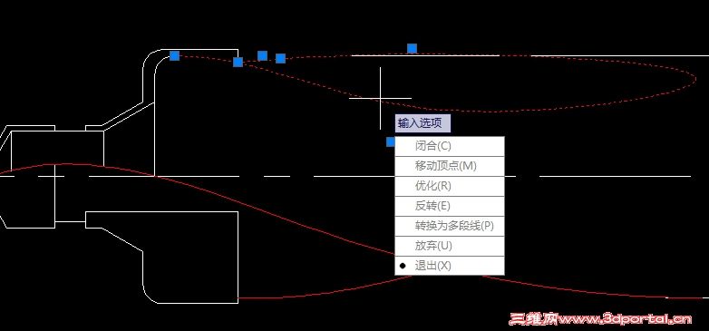

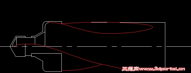

CAD2010中如何画二维钻头螺旋线,如图红色部分

 楼主| 发表于 2013-12-6 21:25:36 | 显示全部楼层 来自: 中国重庆
RE: CAD2010中如何画二维钻头螺旋线,如图红色部分
小刘-到 发表于 2013-12-6 08:18 static/image/common/back.gif% w$ i: M  _( w; ~2 c, n
用机械版,有模型
% o7 e8 W" h/ n4 f' q7 H
我双击之后。显示的如图中那样,我想知道他是怎么画的
发表于 2013-12-6 22:47:35 | 显示全部楼层 来自: 中国江西九江
是不是三维图转的
发表于 2013-12-7 20:00:25 | 显示全部楼层 来自: 中国广东东莞
这些线一投影下来肯定是不规则的,不是什么圆弧直线之类的组合,只能描点做到近似,我还是同意是用三维图转过来。
发表于 2013-12-8 15:46:03 | 显示全部楼层 来自: 中国江苏南京
二维不怎么好画,你试试三维
发表于 2013-12-9 10:19:26 | 显示全部楼层 来自: 中国江苏常州
最直接的办法下载合适的插件,上次我画蚊香线也是借助插件
发表于 2013-12-11 07:44:39 | 显示全部楼层 来自: 中国广东汕头
丨米迦勒丨 发表于 2013-12-6 21:25 static/image/common/back.gif
7 f' F0 \; n$ h8 G: `0 X我双击之后。显示的如图中那样,我想知道他是怎么画的
2 k$ E  l$ m" s6 M3 p8 }用样条曲线,二维的话,不用于加工,采用进似画法就好。
 楼主| 发表于 2013-12-12 21:55:20 | 显示全部楼层 来自: 中国重庆
唐昕晨 发表于 2013-12-11 07:44 static/image/common/back.gif) E2 S# D; a; C9 \
4 e9 D' |% F4 M* m7 T7 n, @" p
恩我已经自己搞出来了
