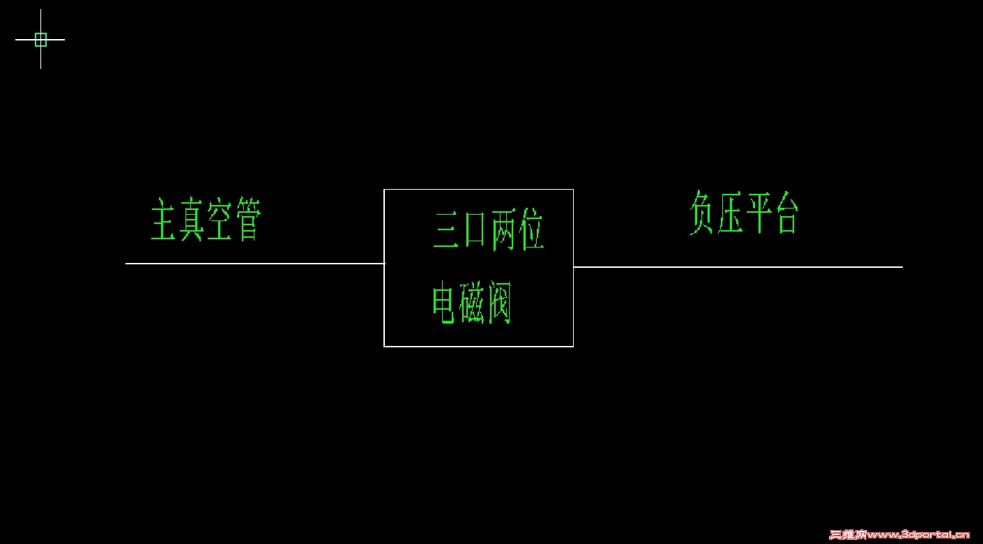

普通电磁阀能否用于控制真空,例如亚德克的3V1系列的电磁阀。3 Y2 A8 j, }" y# A
作用如图所示 无标题.jpg , b; n. D% n+ i

一般没问题,看壳体承压

低负压值没有问题,过大需要高密封要求的阀。
 楼主| 发表于 2013-12-9 14:09:21 | 显示全部楼层 来自: 中国广东深圳
我们最近做了实验,实验表明使用压缩空气是没问题,但是接了负压后,电磁不导通(用来控制真空),不知道为什么!

你用的应该是阀芯直线型的,不能导通可能选型的问题,选个功率大一点的应该能行。另外可以考虑用个旋转型的电磁阀,阻力小,用于真空应该没问题了。

真空环境下,要用专用的真空电磁阀。这种电磁阀贵些哟,呵呵!

普通电磁阀样本上应该有其适用的压力范围,有适用真空的专门不用,却要用普通的?普通的早已被厂家做了无数次的实验确定了其适用压力范围,你这样有点多此一举了

楼主应查一下亚德克3V1系列电磁阀的工作压力参数要求。多数电磁气阀的要求都是正压力,其控制方式是先导式,被控压力越高,阀的密封就越好,当被控压力低于其要求的最低压力时,电磁阀将无法正常工作。而作为负压控制的电磁阀,则应选用直动式的电磁阀。
