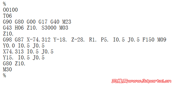

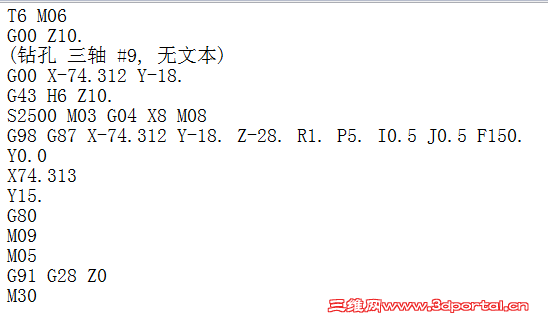

最近有个产品要背镗孔在c里搞了好久都不行,麻烦会的朋友指点一下,在软件里背镗的位置我知道就是出来的代码参数不对

这个可能是你的后处理原因了,把后处理的源文件钻孔代码改一下试试

谢谢你的回复,你有能用的后处理吗?能给个背镗加工的实例及g代码文件?谢谢了

! a1 Z  Y4 X( [8 {第1张是cimatron e自带的DEMO后处理

谢谢安安lao 了这程序是你上过机的吗?还有z是孔要到的深度吗?r是指工件表面还是背面的距离?再次谢谢麻烦解释下去

6 W7 ?/ m6 P. ?$ `Z是深度,R就是和普通钻孔的R点一样,在不确定你可以在机床上试一下,把“Z轴‘’抬高空跑一边看看,祝你好运

( B5 z, c% H9 j% p+ B5 M谢谢安安lao的热情回复,在软件里面没搞定最后手工编了g1走直线的程序干了,还期待论坛里面的高手们继续
